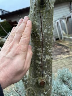

Ich habe hier einen kleinen Apfelbaum im Garten. Der hat einen Längsriss im Stamm.
Hat der Baum eine Chance das selber zu überwallen oder ist der hinüber ?

das ist ein Frostriss.
Der Baum ist dadurch nicht kaputt. Meistens überwallen das die Bäume und es sieht aus wie eine Art Narbe. Wenn es etwas Besonderes ist, würde ich Wundbalsam drauf schmieren, solltest schnell sein, bevor es antrocknet.
(Bei Bäumen sieht man es öfter, dass diese weiß gestrichen sind. Das soll verhindern, dass tagsüber sich der Stamm zu krass durch die Sonne aufheizt, wenn die vorherige Nacht kalt war.)

Hi Chris,
Frostriss ist korrekt.
Entsteht an frostigen, sonnigen Tagen bei jungen Bäumen.
Du solltest auf jeden Fall für einen entsprechenden Schutz sorgen. Z.B. den erwähnten Weißanstrich bzw. Stammschutzfarbe.
Alternativ funktionieren auch Bastmatten ganz gut.
Der Riss sollte bei guter Versorgung des Baumes wieder überwallt werden.
