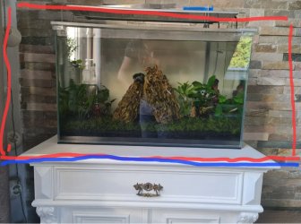

Ich habe aktuell eine Massivholzkommode als Aquariumunterschrank. Auf dem Schrank ist ein Aquarium mit den Maßen 60x35x40 drauf.
Die oberste Platte vom Schrank hat die Maße 70x42cm (gerade Fläche, gefräßte Stelle nicht berechnet).
Nun zu meiner Frage. Ich würde gerne ein größeres Aquarium kaufen (80x40x40).
Das Gewicht sollte für die Massivholzkommode kein Problem darstellen aberdas Aquarium ist halt 10cm länger als die Kommode.
Könnte ich auf die Kommode eine Leimholzplatte drauflegen, wenn ja welche Holzsorte müsste es sein?
Beim Baumarkt sind die 18mm dick.
Die Platte würde an jeder Seite dann 5cm abstehen und das Aquarium wäre dadrauf.
Auf dem Bild sieht man den jetzigen Zustand sowie ich mir das Vorgestellt habe.
Blau ist die Holzplatte und rot das Aquarium

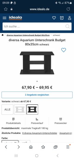

Ich wollte das mit dem Überhang eigentlich wichtig. Ich habe aber auch google nach Unterschränken geguckt und da sind sogar unsicherere Schränke.

Hey danke das Gewicht wäre kein Problem es ist eine Massive alte Kommode.
Der von dir verlinkte Schrank ist durch die Bauweise tatsächlich nicht unsicher, sondern sehr stabil.

Ohne weitere Platte traue ich mir ehrlich gesagt nicht.
Ich würde die neue Platte an den Seoten aich so fräßen, wie die Kommode aktuell ausschaut und dann das Aquarium darauf setzen. Wenn ich die billigen Unterschränke aus Sperrholz bei Google sehe. Muss diese Kommode aus Vollholt das locker aushalten, so meine Theorie.
Hab mal früher als Kind ein Aquarium gehabt. Die war auch 80x40. Die Kommode damals war deutlich schwächer aber hat jahre lang gehalten. :emoji_slight_smile:

wenn Du unbedingt eine Platte auflegen möchtest, wäre von der Stabilität Multiplex wohl am besten.
Ja, irgendeine Schichtplatte (Multiplex, Tischlerplatte, usw) und ebenso beschichten und Kanten bearbeiten, wenn da nach unten abstufst, fällt das bei der Optik kaum auf. Oder schneidest die Platte nur so groß wie das Aquarium selbst, schaut Optisch aber denke weniger gut aus.
Könntest aber sicher auch die alte Platte runter nehmen und eine neue größere drauf machen.

Ja, irgendeine Schichtplatte und ebenso beschichten und Kanten bearbeiten, wenn da nach unten abstufst, fällt das bei der Optik kaum auf. Oder schneidest die Platte nur so groß wie das Aquarium selbst, schaut Optisch aber denke weniger gut aus.
Genau so war mein Plan, damit es nicht blöd ausschaut
