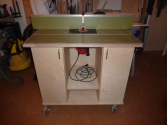

Hallo Oldoak, ich hab 2 x 18 Multiplex und beidseitig HPL verleimt und bin sehr zufrieden damit. Verleimt beim Schreiner in der Presse, Multiplex und HPL aus seiner Resteecke. Kostet kein Vermögen. Vorlage war Guido Henn (vielen Dank) leicht modifiziert. Benutze das Teil auch sehr oft als Werkbank.....

So wie TomfromMuc hatte ich es auch geplant. Müsste mir nur noch nen Schreiner suchen, wo ich mal die Presse nutzen darf.
