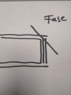

Hallo!
Muss eine Arbeitsplatte fertigen, da sie länger als 4100 ist.
Schichstoff bekomme ich so lang.
Vorgehensweise:
Platte bekanten mit ABS dazu passend.
Schichstoff aufleimen.
Nun ist die Kante 2mm und der Schichswtoff 0,6mm
Da kann ich an der Kante nur eine ganz leichte Fase fräsen.
Nun wäre der Plan die Kante 2x aufzufahren und dann kann ich mehr Fase machen.
Kann man mit der Kantenanleim einfach 2x die ABS Kante auffahren?
Hat jemand so was schon mal gemacht?
Grüße Philipp

erst HPL aufleimen dann Kante anfahren. Bei Küche bevorzugt PU. ODER Massivholzkante gern auch im Kontrast oder gleich Mineralwerkstoff nehmen. Meine aber Westag fertigt einig Dekore auch in XXL Länge
Ach ja Kante auf Kante schon gemacht um den Leimpott leer zu fahren. Hat von 12 bis Mittag gehalten.
marcushobelt
20. Juli 2014
188
Baden Württemberg
Kante auf Kante an der Kantenleimmaschine hält nicht.
Selbst bei einer Kante kannst du immer noch eine Fase mit 1,5mm machen. Das passt bei ABS Kante noch. Wenn die Fase zu groß wird kann es auch scheiße ausschauen.
Schneekönig
24. November 2009
142
Dresden
Moin, wir machen hin und wieder mal Kante auf Kante, allerdings mit PU, das klappt aber und Hält auch.
Wir fräsen dafür die untere Kante immer noch mal ganz leicht an.
