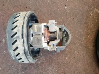

mein ASA 1202 Metabo Industriestaubsauger hat anscheinend leider seinen Geist aufgegeben, der Motor ist super laut und die Saugleistung
ist gleich null. Ich überlege, ob sich lohnt, ihn zu reparieren. Hat jemand bei seinem Sauger ein ähnliches Problem gehabt und kann mir sagen
ob das Problem der Motor war?

ich hab den Sauger mal auseinander gebaut, ist so ein Motor verbaut. Wenn ich den Motor noch aufschraube, nach welchen Bauteilen müsste ich schauen, ob er voll funktionsfähig ist?
Ersatzmotor lohnt sich nicht, für den Ersatzteilpreis bekomme ich einen komplett neuen Sauger.

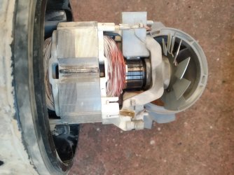

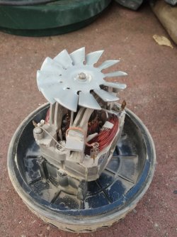

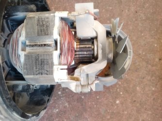

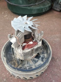

Du kannst jetzt die beiden Adern vom Motor abklemmen, die graue Plastikkappe abnehmen und dann ein Foto vom Kollektor hier einstellen. Versuche bitte durch die Schlitze zu schauen und schreib wie viel Dreck dort auf den Turbinenelementen drauf ist.

Soweit man das auf dem Bild erkennen kann, sind die Kohlen ziemlich runter. Zumindest habe ich den Verdacht. Schau dir die mal an.
Dreht sich die Welle sauber? Hat sie Spiel?
Und: Das Teil sieht aus, als ob es gewaltig Dreck gefressen hätte. Sind die Ansaugöffnungen verstopft? Die sind ja recht klein und dünne Schlitze. Die sind ratz-fatz zu.
Im Zweifelsfall mach mal großzügig Bilder und stell sie hier ein.

Die Kappe habe ich nur mit etwas Gewalt abbekommen.
Die Welle dreht sich prinzipiell sauber, klackert nur etwa, nehme an das ist ein Kugellager.

Der Kollektor sieht gar nicht gut aus. Du kannst die Kohlen auch ganz einfach rausnehmen und die Länge überprüfen. Dabei kannst du auch feststellen wie viel Federweg noch vorhanden war.
Die Schrägen Schlitze sind die Ausgangsöffnungen, angesaugt wird stirnseitig in der Mitte.
Die Kohlen sind eigentlich recht preiswert, da lohnt sich ein Versuch. Die Turbine sollte aber möglichst gut gereinigt werden. Hast du durch die Schlitze nach Innen geschaut, gibt es dort auch viel Dreck?
