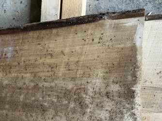

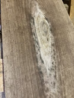

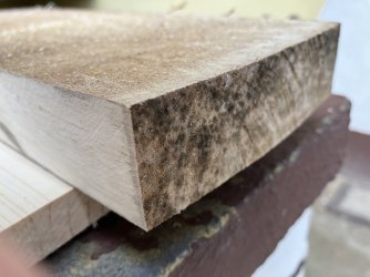

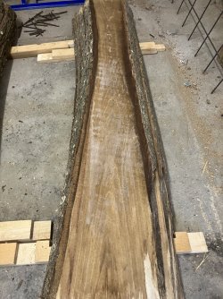

vor ein paar Wochen habe ich ein Stammstück aufsägen lassen, musste aber aus Zeitgründen den frisch geschnittenen Stamm unverändert wieder einlagern - beide Stammhälften in 35er Bohlen zersägt lagen dann wieder Bohle an Bohle.
Gestern hab ich mich dann ums Besäumen gekümmert, damit nichts in die Rinde einziehen kann und durfte mich böse überraschen lassen. An den Stoßkanten sitzt richtig Schimmel, auf der Fläche hat es dunkle Flecken und teils so eine weiße Schlieren.
Nun hab ich grob besäumt (ich weiß, die Nuss ist kaum was wert, ist nahezu ohne Kernholz, aber es geht hier eher um die Geste als die Haltbarkeit) und umgelagert, was muss ich noch tun, um den Befall loszuwerden? Was passiert mir dem Schimmel im Holz?
Hoffe das ist noch rettbar?!?

Schimmel braucht Feuchtigkeit, wenn du das Holz jetzt so trocken und luftig lagern kannst dass es nicht weiter schimmelt passt das.
Evtl die Enden 20 max 30 mm absägen. Optisch sieht der nicht mal so schlecht aus. OK auch wenn nicht typisch Nußbaum dunkel. MIt Beize ist vieles machbar.

Aussen die Hölzer bündig und 1 Mal in der Mitte reicht. Gegen Reissen stirnseitig hilft ein dicker Anstrich mit altem Weissleim, Farbe etc. damit das Stirnholz nicht zu schnell austrocknet. Vorsicht mindestens ein Jahr im Aussenklima, kann auch in einem Schuppen sein, lagern bis nach dem nächsten Sommer. Jetzt direkt im beheizten Raum ist schlecht.
Bei Nuss hast du Glück, heiklere Hölzer kann man nach dem Einschnitt nicht liegen lassen.

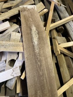

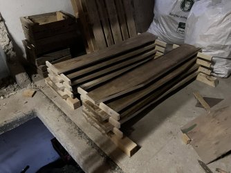

Hallo Leute,
ich hab die Tage den Stamm geschrubbt, ich frage mich nur ob die Bürste die richtige war, so recht fleckenlos wurde es nicht - aber vl. ists auch kein Schimmel mehr? Daher nochmal eine kleine Ladung Bilder.
Es gab Hirnholzstücken, an denen auch danach noch ordenltich Schimmel blieb - die hab ich gekappt. An einigen waren nur noch ganz wenige Flecken und sie schienen auszutrocknen - auch kappen oder ignorieren?
Ich hab beim Kappen auch dunkle fleckige Bereiche im Holz gefunden, hier bin ich mir nicht sicher ob das Splintholzverfärbung oder Schimmel oder sonstewas ist - würde mich über ne Einordnungshilfe freuen :emoji_slight_smile:
Anders gelagert sind sie auch schon, Farbe kommt noch auf die Stirn :emoji_slight_smile:
Grüße und Dank

Hallo Fottonas, also mittig muß noch eine Leiste und die Leisten müßen auch nicht hochkant sein. Fichte als Leistenmaterial ist, wenn es gesund ist vollkommen okay. Ideal ist idR Stapelleisten aus dem selben Holz aber nicht sooooo wichtig. Lediglich keine Stapelleisten aus gerbsäurehaltigen Hölzern. Das besäumen hättest du dir vorerst sparen können, es sei denn Platzbedarf.
Die Verfärbungen sind i.d.R nur oberflächlich bei deinen Zeiträumen, das in Bild 3 und 4 um den Ast rum kommt aber sehr wahrscheinlich schon von einem Fäulnisansatz durch den Ast. Da war das Holz schon vorgeschädigt und ist dementsprechend wasseraufnahmefähiger. Muß aber nicht zwangsläufig schon alles wertlos sein. Das kann man erst später genau sehen.
Also Resüme meinerseits: Da Nuss u.U. sehr gerbsäurehaltig ist, je nach Standort können die Flecken tiefer sitzen, muß aber nicht, abwarten. Splint vom Nuß hat in erster Linie eine andere Farbe aber keine andere Härte und kann dementsprechend auch verarbeitet werden

dank dir lieber @sheng-phui - die mittenabstützung hab ich schon auf der liste gehabt, danke für den Reminder :emoji_slight_smile:
So oder so lern ich vermutlich viel für spätere Fällungen und Frischholzthemen, also bleib ich geduldig .) Schon jetzt kann man Änderungen sehen, schauen wir im Sommer mal wenns in den Keller wandert :emoji_slight_smile:
