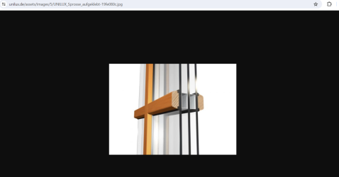

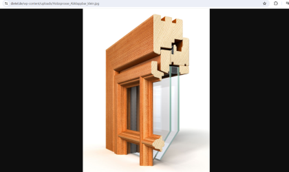

Leider kann ich mich an die genaue Ausführung nicht mehr erinnern. Auf jeden Fall konnte man die Sprossen zum Fensterputzen leicht abnehmen. Fand ich ganz praktisch.
So wie im angehängten Bild schaut das aus, man nennt sie Vorsatzsprossenrahmen und die werden nur eingehängt.

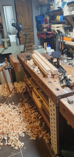

Rahmenhölzer eines Fensters sind jedenfalls schon mal abgerichtet und eine erste Falz angehobelt. Ende der Woche geht es weiter.
