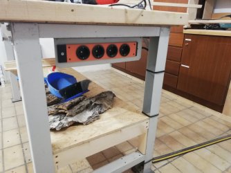

Noch besser wären Steckdosen vorn an der Werkbank.
Die Leitungen über die Werkbank zu legen ist nicht optimal, auch wenn’s bei mir auch so ist.
