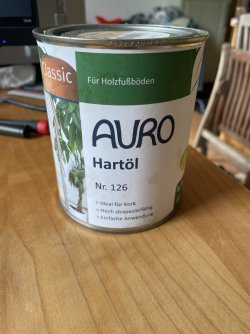

Auro 126 ist explizit ein Öl für Holzfussböden.
Ich habe 60 m² Esche-Dielen damit geölt: tipp- topp seit 10 Jahren.
Ich würde versuchen, die Flecken mit Öl nochmal "anzulösen" und dann den Überstand vollständig abnehmen.
Irgendwie "heilt" sich das Öl auch immer selbst, leichte Kratzer in den Kinderzimmern verschwinden wieder. Mit der Zeit egalisiert sich das immer wieder.

Du hast aber in #4 schon gelesen, was Auro selbst so alles auf die Dose schreibt?
Insbesondere die Stellen: "Für Holzfußböden" und "Hoch strapazierfähig"?
Und meine Erfahrung aus zehn Jahren Flur und Kinderzimmerboden auch? Vlt. habe ich ja dann einen "normal beanspruchten Holzboden"?
Jedenfalls taugt das Zeug was.
