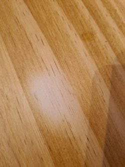

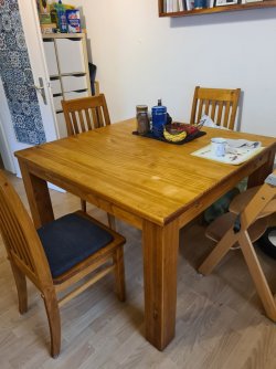

Hallo zusammen, ich suche dringend nach Rat. Mein Sohn kam auf die Idee mittels eines Schmutzradierers seine Filustiftflecken auf unserem Massivholz Esstisch (Pinie, Massivholz, unbehandelt, nur mi Holzbutter gepflegr) wegzuputzen. Anstelle der Filzstiftflecken sind nun helle Stellen auf der Tischobeefläche zurückgeblieben. Ich vermute, dass der Radierer das Holz gebleicht bzw. evtl. die Beize entfernt hat. Ich bin ratlos wie ich dies nun wieder beheben kann. Käme das punktuelle auftragen von Beize in Frage? Ich bin für jede Hilfe dankbar.

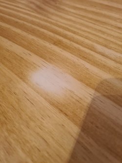

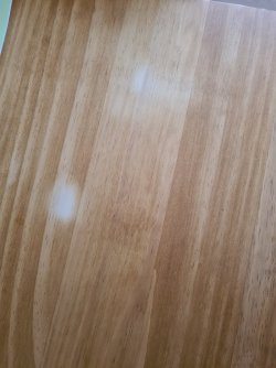

Hier nochmal ein paar Bilder dazu

Was für ein Radierer ist das denn? Ich kann mir gerade gar nicht vorstellen, dass der die Maserung entfernt. So sieht das auf dem Foto zumindest aus. Kann es sein, dass dieser Radierer eine helle Schicht auf dem Holz hinterlässt?

Da hat der Schmutzradierer (die m.E. in der Regel nicht chemisch reinigen, sondern durch Reibung die Oberfläche abtragen) die Beschichtung abgetragen und darunter das helle Holz freigelegt. Aber da der Hersteller "gerne berät" würde ich dem mal die Fotos schicken und Fragen was er da empfiehlt. Ich würde vermuten, dass ging anderen Kunden auch schon so.

Richtig - so macht der Radierer das. Die Beschreibung wie folgt:
Schmutzradierer bestehen aus Melaminharz. Schmutzradierer funktionieren ähnlich wie Radiergummis, nur dass es sich bei einem Schmutzradierer chemisch gesehen um einen offenporigen Schaumstoffklotz handelt, der sich beim Radieren auf einem harten Untergrund, wie etwa der Wand oder der Sockelleiste, abreibt.
Die Oberfläche des Tisches ist ein färbendes Wachs-Öl-Gemisch (so schreibt es der Hersteller) und diese Beschichtung ist an den betroffenen Stellen abgerieben worden. Das farbgleich wieder hinzubekommen halte ich für schwierig. Also wäre es hilfreich den Hersteller zu fragen, ob er das "Gemisch" zur Verfügung stellen kann. Alternativ den Schmutzradier nochmal rausholen, den Tisch in gänzen "abreiben" und dann eine eigene Oberfläche neu aufbringen.
Kaputt bzw. dauerhaft beschädigt ist das auf jeden Fall nicht. Und bei dem Preis, der für den Tisch aufgerufen wird, lohnt sich die Arbeit sicherlich,

ich denke da hilft nur Fleißarbeit. Buntstifte in möglichst vielen Brauntönen besorgen und die Maserung nachmalen. Zunächst mit den helleren anfangen und dann mit den dunkleren Akzente setzen. Mit etwas Übung sieht man es dann kaum noch. Aber das Holz dürfte recht weich sein, als nicht aufdrücken.

Ich glaube eher, da ist was ganz anderes passiert. Mit färbenden Öl-Wachs Gemisch ist, so vermute ich, nur das Anfeuern des Holzes gemeint. Gefärbt mit Pigmenten oder Farbstoffen würde anders aussehen. Ich denke, dass sich das weiße Melaminharz in irgendeiner Form mit dem Wachs verbunden hat. Dadurch wirkt es gebleicht. Aber beim Bleichen müsste man die Maserung noch erkennen. Ich würde mal vorsichtig mit Schleifvlies oder feiner Stahlwolle versuchen, dieses Gemisch aus Wachs und Melaminharz zu entfernen. Schlimmer wird es wohl nicht.

Gehe auch davon aus, dass das Holz mit irgendwas eingefärbt wurde. Wird sehr häufig bei solchen Tischen gemacht. Bekommt man partiell nicht wirklich gut hin und den Farbton zu treffen, ist auch nicht einfach. Würde auch alles einmal abschleifen und mit einem farbigen Öl neu behandeln.

Ich würde auch so oder ähnlich verfahren, z.B. mit neinem Balsamterpentin oder Orangenschalenöl getränkten Vlies drüber reiben. Wenn sich dann die weißen Flecken auflösen, hat sich die Beschichtung verfärbt. Dann würde ich nachbehandeln mit dem, was der Hersteller empfiehlt.
Alternativ kann man das Abreiben mit Waschbenzin probieren. Das würde funktionieren, wenn die Oberflächenbehandlung hauptsächlich wachsbasiert ist.
Nachbeizen funktioniert wahrscheinlich nicht, weil das Weiße meines Erachtens nicht das freigelegte Holz, sondern die gebleichte oder verfärbte Beschichtung ist.
Übrigens können solche bleichen Stellen auch entstehen, wenn Wasser unter eine geschlossene Schicht gelangt. Dann würde ein mäßig warmes Bügeleisen mit einer Lage Löschpapier oder Ähnlichem den Fleck wegtrocknen.
Es hilft also nur Ausprobieren, wobei ich immer rate, mit der sanftesten Methode, in diesem Fall trockenem Vlies (Körnung 320) zu beginnen. Danach die verschiedenen Lösungsmittel durchtesten, die man/frau leider i.d.R. nicht vorrätig hat, sich dann aber besorgen oder ausleihen müsste.

Da steht ein Kinderstuhl. Das wird also voraussichtlich in den nächsten 15 Jahren nicht die letzte Macke bleiben.
Statt alles abzuschleifen könnte man auch so vorgehen:
Einmal mit eine Teelöffel Wasser oder Alkohol benetzen, um zu sehen, was da los ist.
Zieht es ein, ist man auf dem Holz oder zumindest nah dran, bleibt es stehen ist nur die Oberfläche der Beschichtung angegriffen.
Außerdem sieht man, ob die Beschichtung färbt oder nicht. Färbt sie nicht, sieht der Fleck unter Wasser genauso aus wie das umgebende Holz.
Wenn das der Fall ist, würde ganz dünn (Abschminkpad) ein Arbeitsplattenöl auftragen und trocknen lassen.
