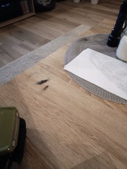

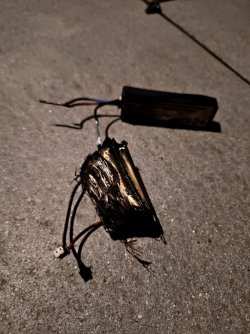

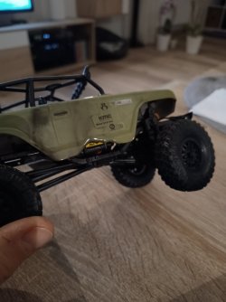

Jau,
ausgerechnet heute lese ich dieses Thema...
wir hatten eben erst Tischfeuerwerk. Versuche meist alles was mit laden zu tun hat, unter Aufsicht zu behalten. Hier war es wieder sinnvoll
