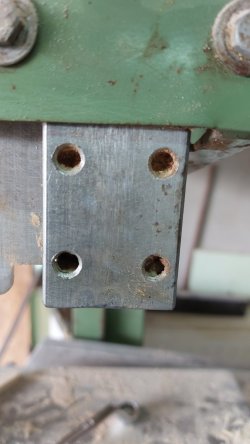

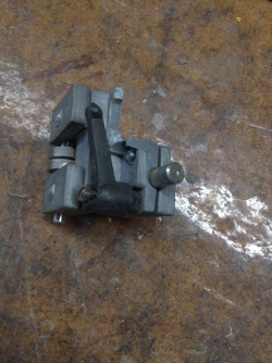

Da ist etwas abgebrochen. Der Verkäufer hat mir Fotos geschickt, die Maschine habe ich noch nicht persönlich gesehen:
fried.chycken
11. März 2022
529
Dresden
Ok, hier ist der Guss gebrochen - da hilft Basteln nix.
Ich würde vermutlich das Modell von Kleinanzeigen anbauen. Oder jemand hier im Forum hat noch was liegen...
Viel Erfolg! Jakob

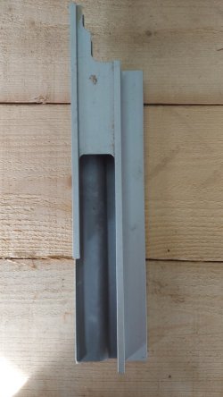

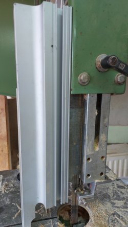

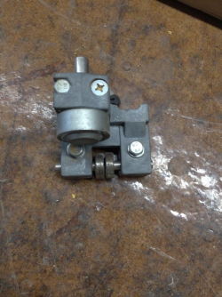

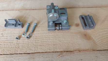

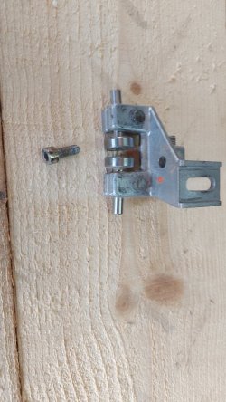

ich habe vor wohl mehr als 6 Jahren die Führung gekauft wie auf obigem Bild. Sie besteht aus 3 Teilen und ich habe einfachj nicht verstanden, wie ich sie montieren soll.
Da ich die Säge gerade wieder am Zusammenbauen bin nach dem Ersetzen der Achse und eines Lagers der oberen Welle (uch hatte sie demontiert, weil die Bänder immer hinten auf der oberen Welle gelaufen sind, und haben einen sehr abgenutzten Lagerbolzen vorgefunden den ich durch einen neuen ersetzt habe, in der Hoffnung, dass das hilft), ist mir diese Führung wieder in den Sinn gekommen. Ich habe noch einmal versucht, sie zu montieren, bin aber bisher erneut gescheitert.
Auf den angehängten Bildern die Originalführung, die 3 Teile der neuen Führung und zusätzliche Löcher an dem Teil unter dem die Führung (mit 1 Schraube) fixiert wird.
Weiß eventuell jemand von euch, wie ich die Teile zusammenbauen und an der Säge fixieren muß? Das würde mir sehr helfen.
Wozu dienen diese 4 Löcher? Sie sind durchgehend durch beide Wände des Teils.

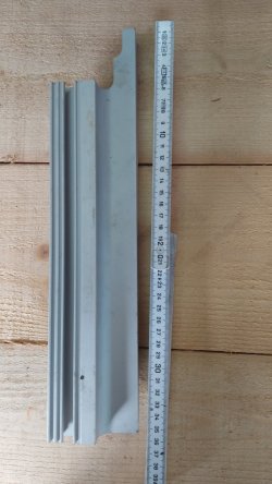

Ich habe eben noch ein Teil gefunden, von dessen Existenz ich nichts mehr wusste. Es sieht ganz so aus, als ob es die Führung wäre die die Originalfführung ersetzt.
