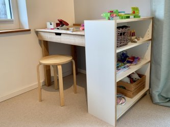

Ich möchte für eine Ecke im Gästebad einen passgenauen Badezimmerschrank bauen. Optisch schwebt mir die übliche melaminbeschichtete Spanplatte mit Kantenanleimern vor. Leider weiß ich bisher keinen Weg, die Platten ausrissfrei zuzuschneiden. Ich habe eine kleine Festool-TKS und eine Handkreissäge mit Führungsschiene, aber nach bisheriger Erfahrung ist der Sägeschnitt auch bei scharfem Sägeblatt zumindest auf einer Seite nicht so sauber, dass man das so weiterverwenden kann.
Bei einem kleineren Schreibtisch-Projekt (siehe Foto) habe ich damals die irgendwo von @heiko-rech empfohlene Methode verwendet, mit etwas Übermaß zugeschnitten und die Kanten anschließend am Frästisch mit einem großen Wendeplatten-Falzkopf und einer Art Abrichte-Prinzip (eine Anschlagbacke etwas weiter vorne als die andere) sauber gefräst. Das hat hervorragend funktioniert, werde ich mit 230 cm hohen Seitenteilen allerdings beim besten Willen so nicht mehr hinkriegen.
Gibt es andere Möglichkeiten für den sauberen Zuschnitt solcher Platten ohne große FKS mit Vorritzer, Kantenanleim-Maschine o. ä.? Falls nein, was wären in euren Augen geeignete Alternativ-Materialien für so einen Schrank?

Ganz vermeiden kann man das mit deinem Equipment nicht.
Selbst der Hornbach hat inzwischen eine Kantenanleimmaschine im Zuschnitt stehen. Vielleicht also eine gute Idee von @carsten .
Ansonsten geeignetes Blatt und evtl. Die Rückseite abkleben mit Krepp könnte etwas helfen.

Hallo Daniel, wenn Du es mit dem Frästisch beim Schreibtisch geschafft hast, schaffst Du das auch mit einer langen Platte (zu zweit, mit Verlängerung / Unterbau, Tisch davor und dahinter....)

......sauber gefräst. Das hat hervorragend funktioniert, werde ich mit 230 cm hohen Seitenteilen allerdings beim besten Willen so nicht mehr hinkriegen.
Ist ganz einfach, ich habe ein Aluprofil auf den Frästisch gespannt. Der Abstand zum Fräser so groß, wie die Platte werden soll. Jetzt kann man mehrere Teile wiederholgenau fräsen. Der Anschlag am Frästisch ist dann überflüssig.
