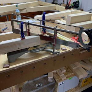

Bedingt. Eine 354 wiegt (gefühlt) mehr als das doppelte einer 352, die Auflagefläche ist größer und das Sägeblatt länger.
Wenn ich mich richtig erinnere, meine 352 habe ich vor ein paar Jahren abgegeben, ist 100*100mm für ein 352 auch eher das Maximum, oder? Das wäre dann nicht ganz das richtige.
Ja.
110 x 200 Millimeter gehen bei 90 Grad. Bei Gehrungsschnitten dann weniger.
