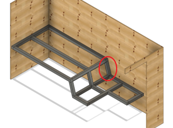

Hallo zusammen
der Bau unserer Sauna schreitet voran, bald geht es an den Bau der Bank-Unterkonstruktion.
Nun frage ich mich allerdings, wie die Verbindung der Balken aussehen soll. Es sind 70x70mm Douglasien-Balken.
Eine Skizze hier im Anhang.
Eine Möglichkeit wäre, von innen Winkel anzuschrauben.
Oder ein Blattstoss / glattes Eckblatt?
Zur Verfügung steht eine gute Tischkreiszugsäge (Festool CS70)
Danke für eure Ideen!
Raphi

soll das so freitragend schweben, oder kommen da noch Stützen drunter?
Eigenartig auch dieser schräge Versatz. Warum ist das so?

ich habe für die Darstellung die eine Wand weggelassen, sonst würde man nichts sehen. Die Konstruktion ist also an 3 Wänden verschraubt :emoji_slight_smile:

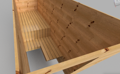

Welchen schrägen Versatz meinst du? Hier noch ein Bild wie es am Schluss aussehen wird, zur besseren Vorstellung.
Nein, Stützen sollen da keine drunter. Die vordere freischwebende Ecke werden wir diagonal gegen unten gegen die Wand abstützen.

das ist eine Rückenlehne für das untere Sitzniveau.
Mir ist aber nicht ganz klar, was das mit der Frage zu tun hat?

Aber gerade dort, wo nur 2 aufeinandertreffen (z.B. die Ecke ganz links im Bild) müssten wir wohl auf überblatten, weil wir da nicht stumpf schrauben können (da ja ringsrum Wände sind und wir nicht von aussen schrauben können).
Oder verstehe ich etwas falsch? Müsste man Taschenlöcher bohren und dann so schrauben?
