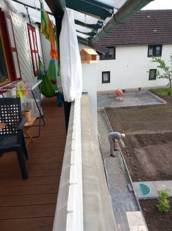

Habt ihr Ideen oder Vorschläge zur Konstruktion einer Erhöhung des Balkongeländers?
Es kann aus Holz oder Metall sein und die OK soll etwa 8 - 10cm über den Stirnkanten der Brettern liegen.
Grund ist die zu niedrige Brüstung.
Ach so, schön soll es auch aussehen.....
:emoji_slight_smile:
Danke und Grüße

(Die Schnur, die ich ohne Brille für ne Alu-Schweißnaht hielt :emoji_head_bandage:, kann man sich wegdenken, oder?)
Sonst noch Anforderungen?
Eher dauerhaft oder eher so, dass man's in 10 Jahren wieder abbekommt?
Soll es auch gegen Hochklettern/Hochziehen schützen (kleine Kinder) oder ist nur die Höhe wichtig?

Die Schnur ist ein Drahtseil, an dem ein Sonnenschutz entlangläuft.
Die Höhe ist wichtig, weil ich die Kinder gerne überlehnen....
Balkon und Haus unser Eigentum.
Edelstahlhandlauf wäre batürlich schön, aber....
Lärchenholz und Kiefer wäre da.
Die vorhandene Brüstung ist Lärche

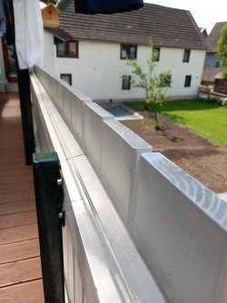

Die Querriegel haben eine schräge Oberfläche....
Die Pfosten sind zugeschnitten und pulverlackiert

Die Idee ist gut, von diesen Brettern nix mehr da...
Wenn man die neu macht, sieht man es wohl am neuen Lack.
Aber der Einfall kommt mir entgegen.
Kompromiss:
Da der obere Querriegel die Anprallkraft übernimmt, könnten Laschen (lichtgrau gestrichen) hinter einem Brett jeweils geschraubt, den Handlauf tragen?

Wie Ingo vorschlug, nur halt an jedem vierten oder fünften Brett ein kurzes
Brettchen über dem metallischen Querriegel anbringen, darauf ein Sattelholz.
Sitzend lässt sich durch die Zwischräume weiterhin gut in die Gegend schauen.

Ist nicht ganz so elegant, wird aber funktionieren. Die entsprechenden "Zaunlatten" am oberen Riegel noch mit einer dritten Schraube verstärken.

Richtig, oder mit einem versteckten kleinen Winkel, von unten angeschraubt. Der Winkel könnte zwischen den Distanzscheiben der Bretter sitzen.
Die Brüstung ist übrigens 50cm tief und 150cm hoch überdacht

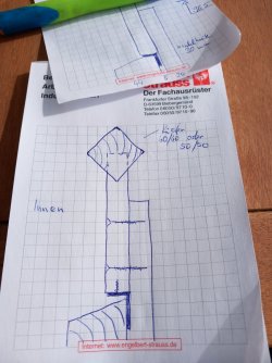

sry, ich finde das Anstückeln nicht sehr schön. Harmonischer wären längere Bretter, also die alten ab und die neuen drauf.
Es gibt so viele Farbabstufungsmöglichkeiten, da wirst du bestimmt auch die passende finden.
Alternativ wäre quasi ein "dickes Kantholz(50 x 80 oder 100)" (im Sinne eines Handlaufes) gefalzt, auf die Bretter zu setzen. Mit einer kleinen Nut wären die Stirnseiten der Bretter auch geschützt. Vorzugsweise das Kantholz mit einer oder zwei Tropfkanten vorsehen.
Ggfs. auch möglich: die vorhandene Bretter höher setzten und den unteren Spalt mit einem Querrbrett schließen. Platz schein ja da zu sein.
