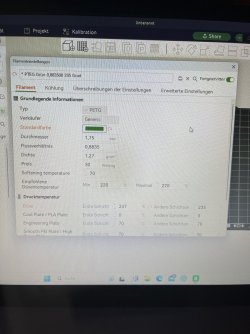

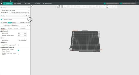

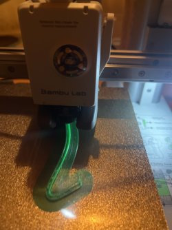

Hallo, hat jemand Ahnung wo ich beim Slicer die passenden Parameter für ein billiges PETG eingeben kann. Also passende Temperatur und sowas?
N Screenshot wo ich das anlegen kann wäre super. Ich hab gestern nur Spaghetti gedruckt und teilweise auch schon bisschen ins Kopfkissen geweint.
Die Temperatur vom Druckkopf hab ich während des Druckes auf 240 Grad gestellt aber den Vorschub kann ich nicht auf höchstens 60 Stellen
Mit freundlichen Grüßen Pauli

Welcher slicer, welcher Drucker? Normalerweise (Cura) gibt es vorgefertigte sets für die Materialien und die kann man auswählen.
Mein Ender 3 hat auch haufenweise Spagetti bei PETG produziert, weil sich der Druck vom Druckbett gelöst hat. Da musste ich mit der Druckbetttemperatur auf 80grd hoch und einen Brim dran machen.

hast Du ja nicht geschrieben, was Du benutzt. Ich vermute mal das Du Bambu Studio hast, weil Du da gefragt hast.
Im Bambu Studio musst Du nur Generic Petg einstellen und natürlich die passende Druckplatte dazu.
Bei mir hat das auf Anhieb mit den Voreingestellten Werten geklappt.

Denke nicht, dass Spagetti was mit Feuchtigkeit zu tun hat. Schichtdicke, etc. wie bei PLA bisher?
Ich habe meinem Drucker gesagt das ich Generic PETG Basic verdrucke, ich nehme an er die Schichtdicke dann automatisch anpasst, oder?
Im slicer steht in Schichtdicke immer 0,2 egal welches filament.
Bambu Studio hab ich in die Überschrift geschrieben.
Die Druckplatte muss ich ja vor dem slicen auswählen, beim filamentwechsel hat er mich nicht gefragt

die Schichtdicke bestimmt meines Wissens nur, wie fein gedruckt Dein Werkstück später ist.
Bin auch kein Experte was den 3D druck angeht, deshalb war und bin ich ja so begeistert von dem Bambu Zeugs.
Wie ich schon geschrieben habe, ich habe ein Standard Petg (ich glaube von "das Filament") genommen, die bei meinem X1 C mitgelieferte Druckplatte (nicht die cold Plate sondern die andere Seite, Engineering Plate heisst die glaube ich.)
Ich nutze einen Sprühkleber den ich vorher auftrage.
Alle anderen Werte habe ich nicht angefasst und bei mir läuft das absolut problemlos.

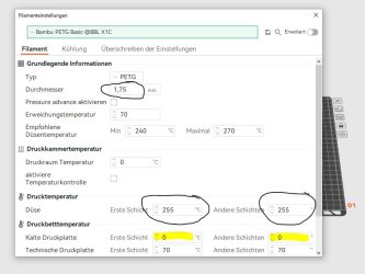

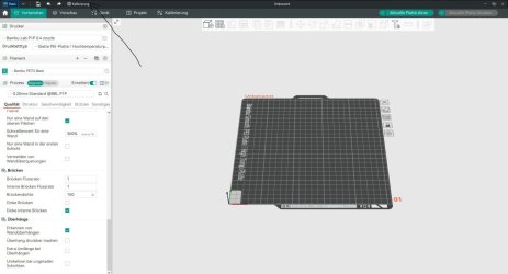

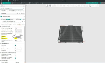

Hab mir kurz die Portable Version heruntergeladen.
Den Button neben der Filamentauswahl drücken.
Dann mit einem digitalen Messchieber die Dicke des Filaments messen (an mehreren Stellen über ca 1m, daraus dann den Durchschnitt berechnen)
Drucktemperatur für erste Schicht (eventuell hier höher stellen, falls man Haftungsprobleme auf der Druckplatte hat) und für andere Schichten auswählen.
Druckbett sollte bei ca 40°C - 50°C liegen
Wenn weiterhin Haftungsprobleme auftreten, einfach unter "Sonstiges" Randtyp, "nur außen" und "Randbreite" ca 10-15mm auswählen
Für die Drucktemperatur Bild unten beachten,
da gibt es einen Temperatur-Tower zum Drucken.
(Kalibrierung, dann Temperatur auswählen. Filamenttyp und bei PETG Start ca 210-260°C wählen)
wenn die Schichten gut haften ohne dass man sie einzeln mit der Zange auseinander ziehen kann,
passt die Einstellung.
Falls ich jetzt alles zu schnell erklärt habe,
bitte einfach Rückmeldung :emoji_slight_smile:

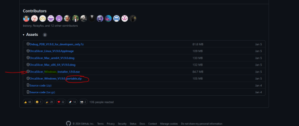

Ich finde keinen Download Link für den Slicer.
Suche schon ne Weile :emoji_sweat:
DinoSchnitzel
7. Februar 2021
7
Marktredwitz
ganz runterscrollen,
da kann man das System noch auswählen:
(muss bei Updates auch immer so gemacht werden)
trotzdem hier mal der direkte Link zum Windows installer :emoji_wink:

Vielen Dank, ich hab den Slicer jetzt.

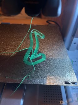

Das Problem ist immer noch das selbe. Das Zeug zieht Fäden wie verrückt. Ich vermute wirklich das filament
Ich glaube ich weiß jetzt.
Ich hab das mit der Temperatur bei der ersten Schicht überlesen.
Der Rest wird super gedruckt, das wird es sein.
Ich warte den Druck jetzt erstmal ab und dann teste ich nochmal

senk mal die Drucktemperatur um 10 grad bzw. erhöhe den Filamentrückzug wenn der Fadenzug vom hochziehen beim verfahren kommt
stell doch mal ein Bild vom Fehldruck rein + das Druckmodell als Foto

Würde mal die Schichthöhe obere untere Schichten auf 5 stellen so das 1mm Material steht
Dann schauen wieviel Abstand der gedruckte Rand zum Werkstück hat und wieviel Schichten
ich Druck meist 2 Schichten und 10-15 Bahnen mit 0.05 oder 0 Abstand
Druckgeschwindigkeit bei so kleiner Auflagefläche 25-30 mm/sec. zumindest die ersten Schichten oder die % für erste Schicht entsprechend auf 60 % der Druckgeschwindigkeit
ggf. noch Vorne und Hinten ein kleinen Zylinder/Dreiecksäule mit D=10 und H=15 stellen entweder direkt ran oder mit 0,5 mm Abstand
Es gibt eine Rückzugsgeschwindigkeit oder ne mm Angabe z.b. das Filament wird 3 mm Zurückgezogen und erst dann wird verfahren
das kann den Fadenzug verbessern
Für die Hitzeermittlung gibt es Hitzetürme muss zugeben hab ich nie gemacht wäre aber manchmal besser
Es gibt Filamente die vertragen sich nicht mit anderen und setzen die Haftung auf Druckbett herab
Notiz an mich: Bambu nur mit Hersteller eigenem Fillament betreiben sonst hat man das gleiche „gef….“ wie mit dem seitherigen Drucker

Seit ich PETG entgegen der Empfehlung (240/250) mit 230/225 ° drucke, habe ich kein Stringing mehr.

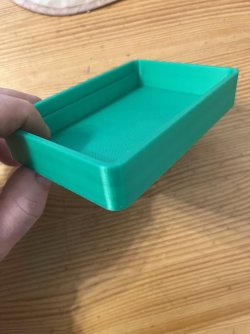

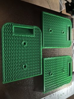

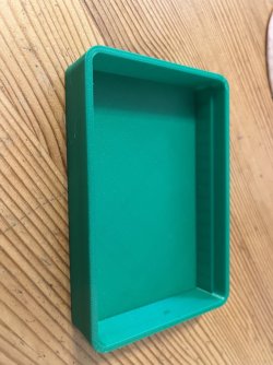

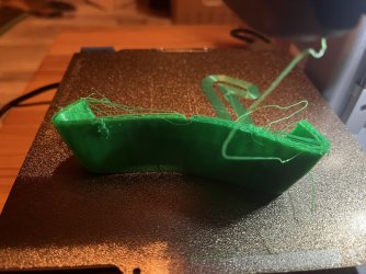

Ich hab das Zeug heute Nacht noch zum Drucken bekommen. Bin jetzt bei 235 Grad.
Mit dem TempTower werd ich mich auch noch beschäftigen, hab noch nicht rausgefundenen wie ich die Temperaturen für die Schichten anpasse
Aber wirklich schön ist der Druck nicht.
Habe jetzt das teure PETG von Bambu bestellt, das läuft hoffentlich besser.
