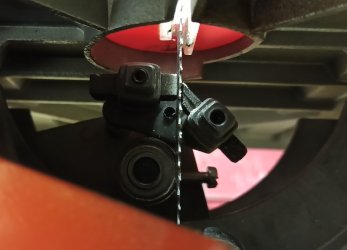

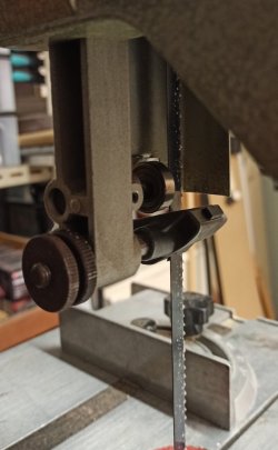

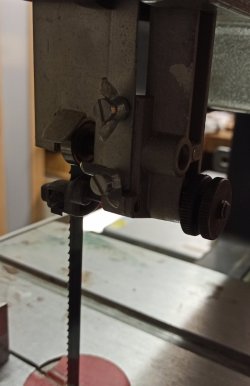

Könntest du bei Gelegenheit einmal Detailfotos von den Führungen einstellen? Bei mir sind modifizierte mit Kugellagern dran.

Hier mal paar Photos von den Führungen mit diesen Gleitstücken - so ein graphitartiges Material. Könnte man auch aus Blei, Zinn oder notfalls Kupfer machen, gibt es aber als Ersatzteil noch für ~2.- pro Satz zu kaufen. Bänder (2095mm) gehen offiziell bis 16mm, aber ich würde max. 12mm empfehlen, die 16er halten nicht lange. Ich hab die Säge immer auf schnellen Lauf, langsam nur, wenn Bänder für Metall drauf sind und ich Eisen säge.
