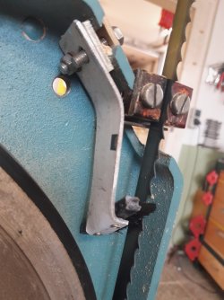

Heener
19. September 2021
2.540
53
Ich mache hier mal mit meiner Bestellung weiter.
Künftige Modifizierungen habe ich vor.
Leider ist es nur eine schmale Minkbürste, wie lange die wohl hält? So viel Säge ich ja nicht.
Die Büste habe ich schräg angeordnet, damit das Mehl nach hinten von der Laufrolle wegfällt.
Später soll eine Absaugung noch unten dran.
