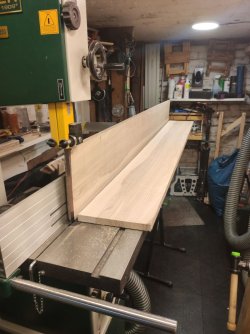

auch mit der Deckenhöhe wirst Du wundrrbar an der Bandsäge arbeiten können - richtige Einstellung und gutes Sägeband vorausgesetzt. Das Deckenhöhenproblem habe ich ebenso. Die von Dir verlinkte Laguna war bei mir auch in der näheren Auswahl und nach allem was ich an Reviews gesehen habe eine tolle Maschine. Geworden ist es bei mir dann aber doch ne sabre 350 einfach weil der Transport in den Keller durch einegetrennte Konstruktion einfacher erschien (und sich tatsächlich auch alleine einfach gestaltete).
Pragmatisch: Willst Du breite Bohlen auftrennen schau nach dem grössten was Du reinkriegst in guter Qualität. Gebrauchtmaschine eher bei guter Kenntniss oder in Begleitung eines der sich auskennt anschauen. Geld für gute Bandsägeblätter einplanen.
Und falls jemand mit dem Argument Blechschrott kommt: Das Blechschrott sägt ganz passabel.
Lieben Gruss und viel Spass,
Vik
