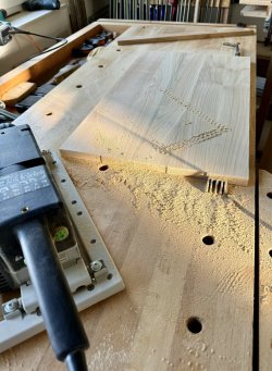

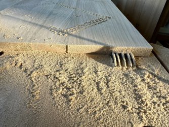

Heute habe ich ein paar Platten geschliffen die ich verleimt hatte. Zum egalisieren der kleinen Unebenheiten nach dem verleimen verwende ich gern einen Bandschleifer mit Rahmen. Das funktioniert gut und schnell.
Nur die Absaugung finde ich mies.
Hier zwei Bilder um das zu verdeutlichen
Verwendet habe ich K60 normales Schleifband, kein Netzschleifpapier. Auf dem Festool BS 75. Vorher hatte ich sauber gemacht. Der Staubsauger ist angeschlossen und läuft auf höchster Stufe.
Die Staubmenge entsteht nach ein paar Minuten.
Ist das bei euch auch so? Was kann man da besser machen. Das staubt zu viel.

Ich hab den gleichen Bandschleifer und hab damit eine große Eichenplatte abgeschliffen, aber so schlimm wie bei dir, hat es in meiner Werkstatt nicht ausgesehen. Ich hab einen großen Starmix Sauger dran. Mit was saugst du?
6.132
66
da ist erstmal Ursachenforschung angesagt. Ist der Filter im Staubsauger frei? Setzt der sich innerhalb kurzer Zeit zu? Ist die Staubführung im Bandschleifer in Ordnung und frei?
Dann können wir überlegen was zu tun ist.
Ebenfalls mit einem Starmix und Filterreinigung
ja der Staubsauger funxt. Staubführung im Bandschleifer muss ich mir mal genauer anschauen. Aber wenn der Schlauch mal abfällt kommt da schon gut was raus. Wird aber geprüft.
Wenn ich ein feineres Korn Bsp 120 oder 180 nehme und dann noch Netzschleifpapier ist es weniger schlimm aber es staubt noch zu viel.

Also einen Bandschleifer kannst du nicht vollständig absaugen. Allerdigs sieht die Arbeitsumgebung bei mir(gleicher BS) mit nem FestoolSauger besser aus.

Gerade 9 qm Buche geschliffen. Gleicher Bandschleifer, Lidl Staubsauger, Mirka Netz K120: fast kein Staub abgesetzt, nichts in der Luft bemerkt.

Auch wenn ich einen anderen Bandschleifer habe (grüner Bosch mit Festool Sauger), so wie bei dir sieht es dennoch nie aus. Ich habe aber auch noch nie mit K60 geschliffen.
Vielleicht liegt es auch an den hohen Abtrag mit dem 60er Korn, dass die eh schlechte Absaugleistung beim Bandschleifer mit der Staubmenge nicht zurecht kommt?
Hast du das gleiche Ergebnis auch bei feineren Schleifpapier, so ab 120?

Welchen Bogen meinst du?
Der Staubsauger hat eine Gummimuffe die genau in die Öffnung passt.
Ich meine diese Muffe.
schleifen-1-jpeg.175089
Ich habe ja genau wie Du geschliffen, aber so viel Dreck kam dabei nicht rum. Wenn der Bogen allerdings verdreht war und sich dabei etwas gelöst hatte, dann saugte er Beiluft und es blieb viel mehr Staub liegen.
Wenn die Absaugung funktioniert, dann bleibt recht wenig Dreck rechts liegen. Siehe unteres Bild rechts.

Bei mir bleibt auch etwas soviel liegen wie bei Christoph. Ich setze den BS in der Werkstatt eigentlich nicht mehr ein.
Das Design des Bandschleifers ist jetzt ungefähr 50. Da hat man die Priorität noch nicht auf Absaugung gelegt. Wenn man sich den Wege des Staubes durch den Bandschleifer ansieht, wird schnell klar, dass der Staub oft die Richtung wechseln muss. Das ist einfach technisch schlecht gelöst. Eigentlich müsste man nin gehen und hinten unten eine breite Düse montieren.

Tatsächlich hängt das mit der Körnung und der Handhabung ab. Wenn der "Arsch" des Schleifers weit über die Kante zurück gezogen wird wirft er natürlich Material aus was nicht abgesaugt werden kann.
Daher immer mit der "Nase" über die Kante raus, dann hält sich die Sauerei in Grenzen.
Im Fall einfach am Schleifrahmen hoch, 180°drehen und weiter.
Die Düse würde funktionieren, wenn man immer nur mit einem externen Sauger absaugen wollte.
Die Entwickler wollten aber aber dem Käufer auch eine interne Absaugung mit einem aufgestecktem Staubsack anbieten und so diese Maschinen schmackhaft machen. Dafür muss eine Turbine am Schleifermotor her halten und die Luftwege sind eben besch...eiden.

Ich muss mir meinen Schleifer mal ansehen. Ich habe dem im wesntlichen mit Beuteln betrieben. mag gut sein, dass die Kanäle zugestezt sind.
Der ursprüngliche Schleifer war mE nicht für eine Absaugung konzipiert.
Die Verbindungsstücke für einen Saugschlauch gab es anfänglich nicht.
