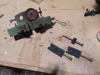

Hallo Zusammen,
hat jemand eine Quelle oder Idee, wo ich neue Führungsklötze kaufen kann für die Banso Führung?
Oder baut ihr die bei Bedarf aus Holz?
Gruß Jan

Doch genau das sind die. Hatte die auch schon vorm eröffnen des Thread gesehen und mal markiert.
Händler wäre besser wegen Rechnung und so. Wenn ich sonst nichts bekomme oder was baue, werde ich ihn mal anschreiben. Wollte nur mal nachhören, ob der ein oder andere nicht noch eine Anlaufstelle dafür hat.
Wahrscheinlich halten die Teile auch ewig...

Hallo Jan ,
Hema hat wohl Ersatzteile Für die Banso Führung :
https://www.hema-saegen.de/fileadmin/PDF/hema_werkzeugzubehoer2006.pdf
Wenn die Führungen aus einem Kunststoffähnlichen Material sind und du selbst zuschneiden kannst/willst hätte ich sonst Pertinax oder OBO - Festholz ( = Panzerholz ) empfohlen .

Hi,
Ja hatte ich auch schon gesehen und bereits angeschrieben. Mal sehen ob sie die Sachen aus dem alten Katalog noch alle im Programm haben.
Gruß Jan

Um das Thema mal abzuschließen - Hema bietet die gesamte Führung als auch die Führungsklötze zum Kauf an.
Leider Einkauf erst ab 100 € netto Warenwert. Da ich schon einige Sägebänder habe, werde ich den netten Ebay Verkäufer mal anschreiben.
Also falls jemand auf der Suche sein sollte...
Gruß Jan
