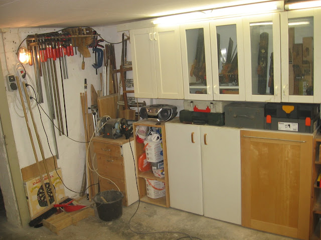

So ähnlich sieht es bei mir aktuell aus. Und das will ich ändern. Jetzt sol was "professionelles", dauerhaftes her.
eine ganze Wand als Schrank verplanen finde ich recht viel für die kleine Werkstatt. Hast Du so viel Geraffel, dass das voll wird ?
Ansonsten würde ich erst mal eine Häfte davon bauen, dann einräumen und einJahr damit wohnen.
Dann aus den Erfahrungen damit weitermachen. Oder mal gedanklich eine Querseite als Schrank planen. Reicht das nicht ?
Ja und Ja.
Ja ich hab so viel Geraffel, daß alles voll wird. Momentan steht der Keller leer und vieles vom Werkzeug ist im ehemaligen Gewächshaus gelagert 5x3 Meter oder am eigentlichen Holzarbeitsplatz. Der Keller soll tatsächlich nur das "Lager" werden, gearbeitet wird da nicht.
Aber auch Ja, ich denke, erstmal mit einer Seite anfangen und erstmal noch Platz freilassen ist die bessere Alternative.

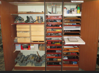

ich möchte den Beitrag von @Johannes noch mal bekräftigen! Werkstattschränke sollten nicht zu tief werden. 30-40cm sind ideal, sonst findet man nichts wieder und muss immer erst Zeug ausräumen um an die hinteren Sachen zu kommen. Das macht die Beibehaltung von Ordnung schwieriger.
Ansonsten kann man natürlich viel bauen oder eben sich auf den Kleinanzeigen alte Küchen schenken lassen…. Schubladen sind super!
8.623
Äh, jein.
In erster Näherung hast du recht und stimme dir zu.
Einiges braucht auch mehr Tiefe. D.h. die Mischung macht es.
Und dann bin ich ja großer Schubladenfreund. Da ist die Tiefe dann eher wieder praktisch:
https://www.woodworker.de/forum/threads/werkzeugschrank.102930/#post-569811
