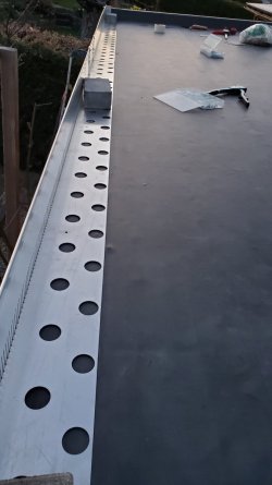

Ich möchte eine Kiesfangleiste aus Aluminium am Rand meines EPDM Daches (wird ein Gründach) befestigen.
Eigentlich wollte ich "Anschlußkleber" https://www.hanse-syntec.de/products/epdm-anschlusskleber-flex-290-ml-kartusche
verwenden - beim Händler hat man mir den für meine Anwendung empfohlen.
Ich habe zunächst eine Klebeprobe versucht.
Alu Reststück mit 80er Scheibe aufgeraut
mit Aceton gereinigt
EPDM mit IPA gereinigt
Ein wenig Klebstoff auf eine Seite und dann zusammengedrückt
Leider trocknet der Klebstoff über 2 Tage zwar an, die Klebkraft ist aber nahezu Null. So gehts nicht.Man kann die Teile ohne Mühe wieder auseinanderziehen.
Weiß jemand, was ich falsch mache?
Es wäre sicher auch möglich, mit Spenglerschrauben die Leiste durch die Folie in der Lattung zu verschrauben, ich weiß aber nicht, ob ich das langfristig dicht bekomme.
ChatGPT meint, ich soll mal Aktivator aufs EPDM machen und dann nochmal probieren. Das habe ich mit einer neuen Klebeprobe versucht, die gerade trocknet.
Vielleicht habt ihr ja auch noch ein paar Ideen oder fachgerechte Hinweise....
Achso, die Dachrinne fehlt natürlich noch!
Gruß und danke für Eure Ideen....

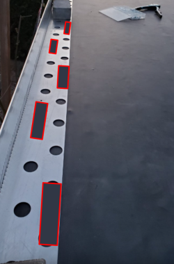

Hauerbuckel. Wieder was gelernt. Danke schön!
Die Hauerbuckel könnte man vielleicht über die Schraubenköpfe kleben, oder ist das Quatsch?

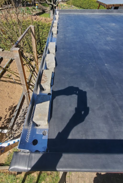

Ich habe jetzt erst mal nur den die Leiste mit dem Klebstoff verklebt. Ich glaube ich war mit den Klebeproben zu ungeduldig.
Jetzt ist die Leiste schon direkt nach der Verklebung nicht mehr mit Handkraft verschiebbar, allein durch die große Fläche und die Zähigkeit des Klebstoffes. Ich denke das kann ich so lassen, auch ohne Spenglerschrauben. Ich warte mal eine Woche, und wenn ich dann zufrieden bin mit der Klebkraft, lasse ich das so.
Soviel Kraft wirkt auf die Leiste auch nicht bei 8° Dachneigung, denke ich. 1743950377748.png

Das könnte ich ja immer noch machen (Aktivierung Alu und EPDM, Nahtband auf EPDM und Alu, EPDM Streifen 450x20cm Aktivieren und von oben über die beiden Nahtbänder kleben). Ich habe dem Händler mal geschrieben und meinen Anwendungsfall mit Bild nochmal geschildert.
Wären nochmal 100 Euro mehr... das Zeug ist echt nicht günstig.
