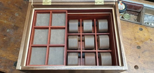

Nur das übliche. Absaugen und abbürsten. Als Bürste nutze ich Rosshaar und Ziegenhaar. Damit bekomm ich bei feinporigem Holz bisher alles raus.
Ist jetzt keine Barocktruhe, nur eine Uhrenbox aus Ahorn, Ami Nussbaum und Padouk. Da habe ich nach dem Schleifen auch nur abgesaugt und gebürstet
Kommt auf den Bildern vielleicht nicht ganz so gut rüber, ist aber wirklich Padouk.
Gruß Michael
