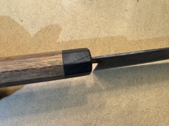

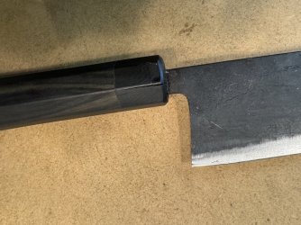

Hallo Liebes Forum!
Ich möchte asiatische Kochmesser, die in Vietnam handgeschmiedet werden, nach Deutschland bringen und sie hier auf einem Weihnachtsmarkt verkaufen.
Letztes Jahr habe ich das schon mal gemacht und dabei sind nach der Ankunft der Messer hier in Deutschland ziemlich viele Griffe gerissen. Das war natürlich äußerst ärgerlich.
Ich hab damals dann die Feuchtigkeit der Griffhölzer gemessen. Bei Ankunft in Deutschland hatten die Griffe aus Ebenholz und Eisenholz eine Feuchtigkeit von 16-18 %, 10 Tage später ca 12% und nochmal 10 Tage später ca. 9%. Da sind die Griffe also vom feuchten Vietnamesischen Klima auf das Deutsche Klima runtergetrocknet, haben sich dabei zusammengezogen und dann die Risse gebildet.
Jetzt werkeln wir mit den Schmieden gerade an einer Lösung des Problems. Wir haben schon die Behandlung der Griffe mit Danish Oil und Leinöl probiert, das macht die Griffe einerseits zwar sehr viel schöner aber sie reißen leider immer noch.
Ein paar Griffe haben wir auch mit mattem 2K PU-Lack lackiert, das funktioniert ziemlich gut, also da ist kein Griff von gerissen.
Meine erste Frage: Wird so ein PU-Lack auf Dauer gut auf den Messergriffen halten? Oder kann es sein, dass der Lack irgendwann anfängt sich hässlich abzublättern? So ein Messer kommt ja schonmal tagtäglich in den den harten Einsatz, wird nass usw.
Prinzipiell finde ich so einen Lack auch eher unsympatisch.
Auch daher Frage 2: habt ihr vielleicht andere gute Ideen, wie wir die Griffe behandeln könnten?
Was ist mit anderen Ölen? Hartwachs? Lasur? Oder wie wäre es mit solchen technischeren Methoden wie Kesseldruckimprägnierung, technisches Trocknen, Stabilisieren etc? Theoretisch gibt es solche Verfahren auch in Vietnam wenn es sein müsste.
Ich danke euch ganz herzlich für eure Hilfe!
LG!
Rudi

Moin, du wirst solche Trocknungsrisse mit nichts verhindern können, wenn das Holz nicht trocken genug ist, wird es immer reißen, selbst nach Jahren Aufenthalt in feuchterem Klima.
Die einzige Chance das zu verhindern ist, das Holz soweit zu trocknen, dass es mit hiesigem Wohnraumklima zurechtkommt, d.h. rel. Feuchte 6-8 % rel. Feuchte.
Alle Oberflächenbehandlungen werden nicht langfristig ein Reißen verhindern, und selbst stabilisieren wird nicht klappen, da sich nur völlig trockenes Holz richtig stabilisieren lässt. Solange noch Restfeuchte im Holz vorhanden ist, lässt sich da kein Harz hereinpressen, und die Zellen werden kollabieren, wenn sich die Luftfeuchte langfristig verändert.
Außer Trocknung im Herstellungsland auf 6-8 % und anschließender kontrollierter Feuchtigkeitsführung bis hierher wird nichts anderes funktionieren.

Das trocknen auf 8% im Herkunftsland wird schwierig sein da dies ja vor der Verarbeitung geschehen müsste und dann sofort verpackt und verschickt werden muss. Bei der normalen Luftfeuchte in Vietnam ist das kaum möglich.
Der Griff ist ja nur auf die Angel gesteckt und evtl. geklebt. Du solltest überlegen die Fertigmontage hier in unseren Breiten zu machen. Die Griffe selbst in Vietnam machen und hier zusammenbauen, nachdem das Holz getrocknet ist. Die Risse entstehen ja, weil das Holz durch die Trocknung etwas kleiner wird, durch die Angel aber keine Möglichkeit hat sich zu verengen. Ich bin mir sicher ohne die montierte Angel reisst beim Trocknen nichts. Da sind die Dimensionen zu klein.
Und auch auf die Holzart achten. Es gibt spröde und elastischer Hölzer. Und obwohl die Dimensionen sehr klein sind sollte der Faserverlauf möglichst parallel mit dem Messer sein. Querholz, schräger Verlauf, oder Verwirbelungen reissen leichter.
Auf eine Versiegelung, in welcher Art auch immer, halte ich nichts. Es muss die Ursache behoben werden. Denn auch im Gebrauch bei uns wird der Griff grossen Feuchtschwankungen ausgesetzt sein.
LG Gerhard

Hallo an alle, vielen vielen Dank schonmal für all eure Einschätzungen und Tipps!
@Mathis : Den Trocknungsprozess durch entsprechenden Schutz zu verlangsamen meinst du bringt also nichts? Was ist wäre denn z.B. mit einer Kesseldruckimprägnierung? Schließlich hat ja die langsamere Trockung durch den PU-Lack schon einiges an Rissen verhindert.
@Mathis, @Küstenharry: Das runtertrocknen im Ofen in Vietnam haben wir tatsächlich schon versucht. Dazu haben wir die Griffrohlinge im unverbauten Zustand über 2 Std bei 60 Grad im Ofen getrocknet. Von vorher 18% auf dann 8-10%. Dabei sind die meisten Hölzer gerissen (wie @Mathis auch vermutet hat). Also wenn wir das Trocknen so machen, müssten wir viel zu viele Griffrohlinge aussondern. Aber was wäre denn z.B. mit langsamerem Trocknen, also Trocknungskammer oder so?
@Mathis: Das mit dem kollabieren der Zellen versteh ich noch nicht. Wann passiert das?
@derdad: Die Griffe sind mit 2K Epoxy verklebt.
Theoretisch könnte man die getrockneten Griffe schnell verarbeiten und dann Luftdicht verpacken. Wäre Aufwand aber trotzdem machbar und besser als Risse. Bleibt nur das Problem, dass bisher beim Trocknen im Ofen zu viele Griffrohlinge reißen.
Um die Griffe hier in Deutschland zu montieren habe ich nicht die Werkstatt und Kapazitäten, das wäre zu viel Aufwand.
Aber ja das stimmt, ohne montierte Angel reißen die Griffe nach dem Transport nach Deutschland nur sehr sehr selten. Das haben wir auch schon ausprobiert.
@pedder das ist asiatisches Ebenholz, gibts nicht nur in Afrika. Aber die Arten sind verwand und haben ähnliche Eigenschaften. Es ist also ebenfalls sehr dicht und hart. Und halt sehr schön wie wir finden, deswegen würden wir am liebsten nicht drauf verzichten. Aber dennoch: Austausch des Holzes ist schon eine mögliche Idee.
@Holzrad09 die kommen aus dem Norden. Wie auch immer das Wetter dort ist, bei Ankunft haben die Griffe eben die vorher beschriebenen ca. 20% Feuchtigkeit.
@Küstenharry was bedeutet das mit der Verarbeitung über Fasersättigung?

Bei 60" ist das dann schon sachte getrocknet worden, in der Trockenkammer ist der Trocknungsgradient noch höher .
In Salzwasser oder Öl kochen wäre noch ein Versuch wert.
