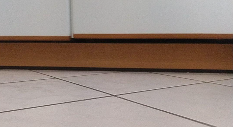

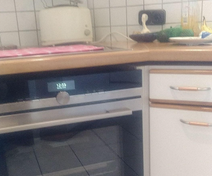

Als ich meine Küche aufgestellt habe, habe ich an der Sockelleiste umlaufend 20mm Luft gelassen.
Genauso die APL 20mm "schwebend" auf schwarze, leicht rückgesetzte Klötzchen gesetzt.
Unten sieht man nicht, oben ist es Stilelement. Fällt im alltäglichen eh nicht auf.
Hintergrund war damals, dass ich der FBH Zirkulationsmöglichkeit geben wollte.
