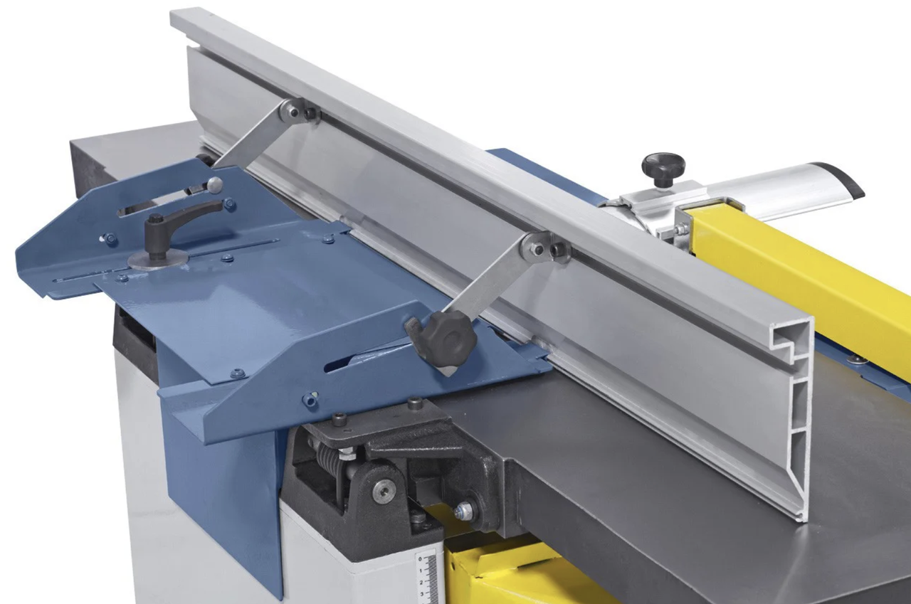

noch ein Hinweis zu den Bernados und deren Schwestern:
Der Fügeanschlag ist bei diesen nur über einen Schwalbenschwanz in der Mitte geführt. Vom Foto sieht mir das nicht sehr stabil aus.
In echt konnte ich von diesen Maschinen keine befummeln, ob mein Eindruck täuscht oder stimmt.
Bei der Jet ist die Klemmung über ein Blech und deutlich breiter gemacht. Auch das Anschlagprofil ist bei der Jet stabiler. Das war einer der wesentlichen Kriterien für meine Kaufentscheidung.
Die RP PT310 ist ziemlich baugleich zur Jet (auch wenn ich MHM nicht besonders mag)
Die Jet soll 55 kg schwerer sein wobei sie sehr baugleich sind. Ob das stimmt oder wo der Unterscheid herkommen soll habe ich bis heute nicht rausfinden können.
der Fügeanschlag bei meiner Bernardo war nicht wirklich gerade - das hat wirklich Probleme gemacht. Nachdem ich diesen durch ne Multiplex-Baute ersetzt hab, funktioniert es auch ganz passabel. Der Anschlag kann über die Länge durch die besagte Schwalbenschwanzverbindung ein Stück weit verrutschen, aber das tut dem Ergebniss keinen Abbruch da die Rechtwinkligkeit zum Tisch gewahrt bleibt. Ist für die Klasse halt ne sehr günstige Maschine... Funktionieren tut sie aber.
Ist aureichend stabil, hat bei mir noch nie irgendwelche Probleme gemacht.
So ist es, meine sogar "out of the box" ohne irgendeine Modifikation.
Bei den Gewichten liegt es häufig am Metall.
Da machen schon kleinere Wanddicken einen großen Unterschied.
Hatte aber bisher beide nicht auf der Waage.
