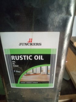

Habe das Öl nun seit über 10 Jahren im Einsatz.
Auftragen, etwas einziehen lassen, den Überschuss abnehmen. 24h trocknen lassen, fertig.
Ich bin ja faul, bis jetzt hat einmaliges Ölen bei Möbeln, damit immer gereicht.
Für den Fußboden Einsatz, wo es herkommt, sollen es mindestens zwei Schichten sein.
