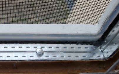

Die Abstandshalter haben keine Beschriftung.
Jede Scheibe hat an einer schmalen Seite zwei "Stöpsel", über die wurde das Gas eingefüllt.
Die Scheiben haben einen leichten Grünton. Der kommt vom Glas selbst. Hatte damals nachgefragt, weil mir der (im Vergleich zum offenen Fenster) geringere Lichtdurchlass incl. minimaler Grünschimmer aufgefallen war (Beschichtung wäre ja silber) und eine Scheibe wegen Fehlern getauscht werden musste. Die Auskunft kam dann vom Glashersteller Pfalzglas.

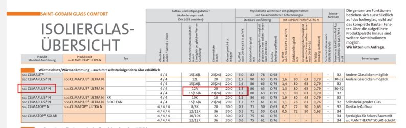

Nachtrag - das Haus verliert nix :emoji_grin:: Habe noch die Planzeichnung gefunden. Da steht K-Wert 1,3.
Es sind auch die alten Glas-Aufkleber dabei:
Climalit Isolierglas, CLIMAPLUS N, 4 mm Planilux und 4 mm Planitherm weiss. SZR 14.
Es gibt eine alte Übersicht von Saint-Gobain von 2005: Download-Link
Danach müsste es bei einem Scheibenzwischenraum von 14 und Argon zwischen 1,2 und 1,3 liegen (bzw. gelegen haben, falls der Dämmwert mit der Zeit abnimmt).

Ich habe meinen Beitrag 15 ergänzt.
"K entspricht Ug" (g ist rein das Glas), das ist wohl so.
In meinen Unterlagen von 1992 wird noch K 1,3 genannt,
in der Tabelle von St. Gobain zum Climaplus N steht dann 1,3/1,2 Ug
