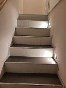

Habe letzten Winter unsere völlig schiefe Kellertreppe aus Beton (zwischen Wänden) aufgearbeitet. In der Mitte und beiden Seiten Ausgleichstreifen aufgeklebt, um die Stufen zu begradigenund in der Höhe anzugleichen. Dann mit Siebdruckplatte 15mm Stufen und aus Siebdruck 8mm Setzstufen aufgedübelt bzw geklebt.
Zum Schluss dann die Stufen mit Designpanneel Vinyl (9 mm) und Alukante belegt (erneut Montagekleber) und die Setzstufe mit PVC beklebt.
Hält alles Bombe, wir laufen wie auf einer massiven Treppe.
40 mm sind tatsächlich nicht nötig, denke ich.

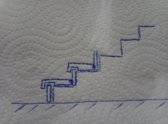

Zu deinem anderen Punkt - Stufen ohne Unterscheidung - ja das ist momentan modern. Dabei muss man aber beachten, dass die Fuge von Tritt- und Setzstufe sichtbar ist. Ich weiß nicht welchen Maschinenfuhrpark du hast oder was du für Erfahrungen im Holzbereich hast, aber eine lange Schraube oder einfach nur eine stumpf verleimte Lamello-Verbindung wird aufgrund des Arbeitens des Holzes nicht Ewigkeiten 100% geschlossen bleiben und dann sieht es einfach nur hässlich aus und ist schade um die Zeit.
Ich rate dir zu einer Treppe mit Unterscheidung, ist von der Herstellung auch deutlich einfacher. Du verschraubst Setzstufe mit Hinterkante der darunterliegenden Stufe und klebst diesen Winkel auf die Betonstufen. Die darüberliegende Trittstufe bekommt an der Unterseite ihrer Vorderkante eine Nut in Setzstufenstärke + 0,5mm (lieber Nut etwas größer als zu straff) und so kannst du dich Stufe für Stufe nach oben arbeiten.
Einziges Problem hierbei ist, dass du von unten nach oben arbeiten musst, also auf die bereits geklebten Stufen treten musst wobei die Gefahr des verrutschens der Stufen besteht. Lösung hierfür gibt es z.B. bei Würth unter dem Suchbegriff "Steckverbund-Schrauben", sehr sehr schönes Prinzip, ich spreche aus Erfahrung.
