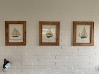

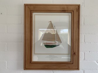

zum Sonntag mal ein weiteres Projekt.
ich wollte für meine Segelbootdrucke schöne Holzrahmen haben.
Ein paar stücke Buche waren noch hier - das ist das Ergebnis.

Schön schlichtes Design. Gefällt mir.
Aber bist du dir mit der Buche sicher? Die Äste sehen mir nicht so danach aus...
haass
17. September 2007
1.277
hannover
nun lässt du mich zweifeln (?).
die Bohlen wurden mir als Buche verkauft! Da ich selber
beim Identifizieren der Holzarten kein Profi bin, habe ich
die Bohlen so gekauft.
Was könnte es sonst sein?
Danke Dir.
haass
17. September 2007
1.277
hannover
Die Nuten sind mit dem 3 mm breiten Sägeblatt geschnitten. Das habe ich bei anderen Dingen auch schon gemacht und ist eine sehr saubere und einfache Methode.
Der Rahmen als Hingucker - ja das war auch etwas beabsichtigt. Zu den schönen Drucken der histror. Segelboote wollte ich auch schöne Rahmen haben.
andibarth
13. Januar 2023
2.084
BW
Sehr schön geworden, aber auf den ersten Blick hätte ich es auch nicht für Buche gehalten...
Schlicht und elegant. Gefällt mir sehr gut!
Gruß,
Andi
glenwood25
14. September 2008
823
25 km südlich Ulm
die Frage die mich bei den Bilderrahmen umtreibt, ist:
Ist das die Originalfarbe?
Oder wurde gebeizt, mit eingefärbtem Lack/Öl gearbeitet?
Falls nicht, käme mir evtl. Erle in den Sinn. Wäre allerdings deutlich weicher als Buche.
Gerhard
glenwood25
14. September 2008
823
25 km südlich Ulm
Möglich.
Rückseite ist vermutlich unbehandelt, evtl. davon noch ein Bild machen,
Bisschen näher rangehen.
Bin gespannt, ob die Kollegen zum gleichen Schluss kommen.
Gruß Gerhard
SchweißerSchnitzer
28. November 2022
1.170
Rheinland (Bonn)
hatte ich vermutet. Schön sauber geworden. Muss mir mal n Flachzahnblatt für sowas zulegen. Mit meinem üblichen Wechselzahn sieht der Nutgrund blöd aus.
haass
17. September 2007
1.277
hannover
Foto, näher rangehen. im Prinzip gerne und sofort.
die Bilder hängen im Ferienhaus in Holland und da komme ich vorerst nicht hin.
das holz unbehandelt sieht wesentlich heller aus.
Hoosier
19. November 2020
930
München
Sehr schön gemacht, gefällt mir sehr gut! Auch die Gehrungen sind schön dicht geworden.
Beim Material bin ich bei den Vorschreibern, Buche ist das eher nicht (Kiefer?) - aber eigentlich auch egal :emoji_slight_smile:
