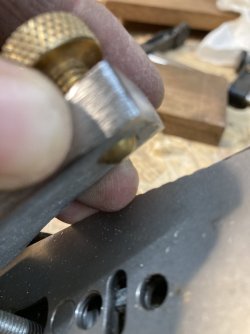

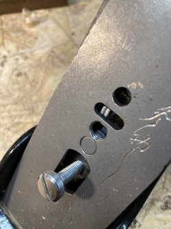

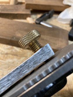

Hab grad mal gefeilt und es ging besser als gedacht. Hobeln tut’s schon mal. Die Sohle hat einen Minimalen Lichtspalt wenn ich ein Stahllinial drauf lege, das dürfte sich auch noch beheben lassen.
Jetzt ist mir aber aufgefallen das der Spahnbrecher ein Loch hat das etwas versetzt zur Schraube des Frosch ist. Soll das kugelförmige Ende der Schraube da rein? Beim Original gab‘s das Loch nicht und es hat einfach nur geklemmt. Allerdings müsste der Spahnbrecher dann sehr weit hoch?
