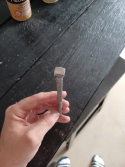

Hallo, meine alten Dachplatten sind mit solchen Vierkantschrauben befestigt:
Ich habe auf die Schnelle weder im Laden noch Online ein passendes Bit gefunden. Vielleicht könnt ihr mich auf die richtige Fährte führen, wo ich das Online bestellen könnte?
Der Vierkant hat ne Kantenlänge von 13mm oder 1/2".
Danke

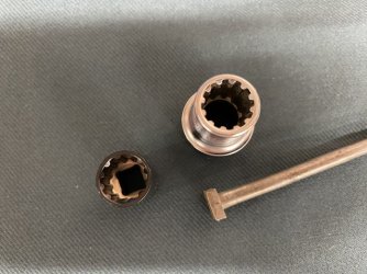

Am besten passt “multi profil”. Willkürliches Beispiel: https://www.vigor-equipment.com/multiprofil-steckschluesseleinsatz-1342
Vorteil gegenüber klassischem 12kt Steckschlüsseleinsatz, der auch funktionieren kann: deutlich ausgeprägteres Profil/ sitzt besser. Besonders wenn es nicht nur eine Handvoll Schrauben sind. Benötigte SW musst du prüfen.
Mit entsprechendem Adapter auch auf der Maschine einsetzbar. (Nicht die KS Tools Durchgangs-Variante!)
Gibt es wie gesagt von vielen Anbieten.
Hier z.B. Würth und KS Tools (als Durchgangs-Steckschlüsseleinsatz)

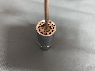

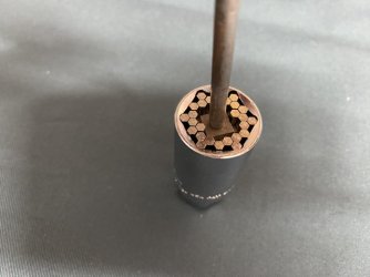

EDIT: Die Universal-Steckschlüsseleinsätze aka “Gripper” gehen natürlich auch, ABER: Da muss man sehr genau auf den Sitz achten, sonst hat das eine Unwucht/ wackelt wie der berühmte Lämmerschwanz. Das würde ich für viele Schrauben/ Maschineneinsatz auch nicht wirklich empfehlen. Und wie man sehen kann, die Kraftverteilung ist alles andere als “toll”. Das kann also zum Totalschaden werden.

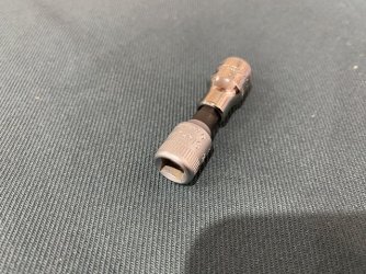

Er nimmt einen wie von dir verlinkten Steckschlüsseleinsatz für Innensechskantschrauben, und steckt dort einen passenden 6kt oder 12kt Steckschlüsseleinsatz für Aussensechskantschrauben drauf. Dann hat er, im 1/2” System, “ein Teil” mit 2 1/2” Vierkant An- bzw. Abtrieben. Das ganze mit Tape gegen auseinander fallen sichern.
EDIT: Hier mal Beispielhaft mit 1/4” ( 1/2” grad nicht zur Hand. )
Steckschlüsseleinsätze 6mm Aussensechsakant + 6mm Innensechskant = 2x 1/4” Vierkant.
