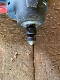

ich bin auf die glorreiche Idee gekommen nen Senker mit Sechskangaufnahme in meinen Bosch GDR 12V-110 zu stecken.
Jetzt hängt der Senker fest und die Verriegelung lässt sich nicht weit genug nach vorne schieben, da sie gegen den Senker stößt.
Jemand ne Idee?

Hi, viel dürfte vermutlich ja nicht fehlen.
Maschine fixieren, einschalten und mit dem Winkelschleifer ("Flex") abdrehen/stark anfasen (von hinten auf den Kegelsenkerkörper ohne ihn gleich unbrauchbar zu machen).
Gruß Matze

Hinter dem Kegel ist der Senker etwas dicker als der Sechskant, dass ist die Problemstelle. Abflexen hatte ich auch schon überlegt, vermute aber das das nichts bringt.
@Helibob das habe ich nicht ganz verstanden.
Mitglied 67188
nach vorne?
bei gehen die alle in die andere Richtung auf... Bosch / Wera
Egal
würd ne Rohrzange nehmen an der Verriegelung ansetzen und ziehen und ruckeln bis der Arzt kommt.
Du sagst, dass die Verriegelung schon am Schaft hängen bleibt...
Ansonsten ja abflexen und sich dann nen Dremel ausleihen oder einen Kugelfräser für die Bohrmaschine
um den Rest wegzubekommen.
Viel Erfolg
Sachen gibt's ... hätt mir aber auch passieren können, kommt ja keiner drauf.

Du gehst mit "Flex" zwischen der Bitverriegelung und deinem Kegelsenker rein - aber anstatt in abzuflexen und gleich endgültig zu zerstören, nimmst du Material von "hinten" deines Kegelaussendurchmesser ab. Dadurch wird der Abstand zum Bitverriegelungsring größer und lässt sich dann hoffentlich entriegeln. Deinen könntest - sofern die besagte Methode funktioniert - weiter verwenden, du würdest max. diebNachschleif-Möglichkeit reduzieren.
Gruß Matze

und da genau kommt er nicht ran mit ner Flex.
die liegt hinter dem Rand der Verriegelungshülse so wie ich das sehe...
Achsooo... Jetzt wo du's sagst. Total ätzend. = (
Da müsste man überlegen, ob die Hülse nicht auch mit gekürzt werden möchte. Die funktioniert so bestimmt auch noch. Vorher wäre ich aber auch bei Martins #5: Ruckeln, Rütteln, Rabiat sein. Vermutlich wurde das aber schon probiert.
Gerade wenn der Senker nichts besonderes ist, würde ich den gleich abschreiben.

Bitte selbst beurteilen, ob das ohne weiteren Schaden möglich ist: außen Wärme/Hitze und/oder innen kühlen. Bei festsitzenden Schrauben/Muttern hilft das oft recht gut.

Da können sich ja die 2 Hersteller mal gegenseitig schön auf die Schulter klopfen.
Nach dem Abtrennen, wäre eine weitere Bearbeitung mit z. B. einen Kugelschleifstein möglich, falls man pardout den Bithalter nicht verändern will. Errodieren ist nix für einfach mal haben und machen. Ist aber nur was für Leute mit Gedult.
Was erhoffst du dir da? Der "(Verriegelungs-)Weg" von der Kugel ist ein vielfaches, als der Ausdehnungkoeffizient hergibt. Schraube/Mutter ist da schon etwas anderes.
