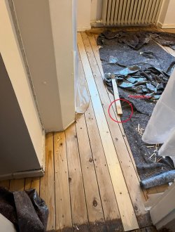

ich würde gerne am WE eine neu eingebrachte Kieferholzdiele so beizen, dass sie sich farblich in die umliegenden alten Dielen einfügt. Habt ihr Tipps für mich was ich beachten, wie ich am besten zu meinem Ergebnis komme, welche Farben ich brauche.
Ich hab mich an einem Probestück mit Bondex-Kiefer versucht, Ergebnis sieht schon recht ordentlich aus (siehe Bild, leider etwas überbelichtet). Habe keine Erfahrungen mit dem Beizen, daher um jeden Rat dankbar.
Dunkle Stellen unten bitte ignorieren, kommt ne Leiste drüber.
VG, Sascha

Zum Beizen werden sich wohl noch andere melden, da kann ich leider zu wenig beitragen. Aber eine Frage hätte ich dazu. Lackierst Du dann eh noch drüber? Denn die Beize bleibt ja löslich, dh ohne einer Behandlung drüber könntest Du sonst Dein blaues Wunder beim Aufwaschen erleben.

Ja, genau. Danke für den Hinweis. Der Boden muss noch grundiert/lackiert werden.
Wie muss die Diele behandelt werden, nach dem Beizen?

Ich würde zwei bis dreimal beizen und einen lösemittelhaltigen Lack nehmen, der dann die Beize nicht wieder anlöst.

Lass es einfach von alleine dunkel werden. Mit den Fugen, Ästen und Nagel- bzw. Schraublöchern ist der Boden eh rustikal und in nem Jahr siehst du keinen Unterschied mehr.
Beizen ist nicht so einfach, und relativ schnell fällt dann die eine Diele doch wieder auf.
Gut, wenns jetzt ein Jahr etwas anders aussieht wär das auch kein Drama. Dazu allerdings nochmal eine Frage... Die andere Dielen liegen ja schon seit Jahrzehnten in dem Raum. Ist so eine kurze Zeitspanne für ein natürliches Nachdunkeln auf die Farbe der anderen Dielen wirklich realistisch? Nicht böse gemeint, ist wahrscheinlich einfach nur ein Laiengedanke.

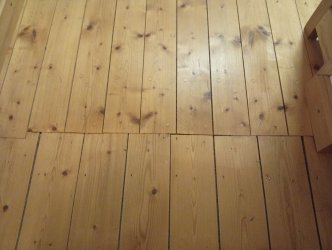

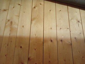

das Nachdunkeln passiert erstaunlich schnell und wird dann im Laufe der Zeit nur SEHR wenig. Und vor allem es wirkt immer natürlich egal wie sehr die Farbe vermeintlich NICHT passt. Beizen oder Lasuren können die Farbe auch töten, da zu einfarbig.
10.268
habe es schon mehrfach hier bei ähnlichen Fragen gezeigt.
Hier neue Dielen unter dem Teppich und daneben.
Und hier die neuen Dielen oben an den 60 Jahre alten Dielen unten im Bild.
Kein Farbunterschied mehr zu erkennen.
Interessehalber, der alte Boden wurde aber komplett abgeschliffen? Sehe ich das richtig? Ich kenne durchaus auch Fälle (Möbel), bei denen das normale Nachdunkeln des neu eingesetzten Holzes nicht ausreichte, um den Farbton des alten Holzes anzunehmen.
10.268
ja, der alte lackierte Boden wurde geschliffen bis der Lack runter war, war aber trotzdem wesentlich dunkler, als die neuen Dielen.
Habe aber auch andere Beispiele. Ich hatte ja meine Eichentischplatte verbreitert (in der Mitte ein 13cm breites Brett eingesetzt). Obwohl die Tischplatte eher gelbliche Eiche war und das eingesetzte Brett eher rötlich, hat sich durch Nachdunkeln alles unauffällig angeglichen.
Drum bin ich eher dafür der Natur eine Chance zu geben. Ist auch am wenigsten Aufwand.
