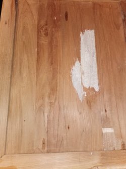

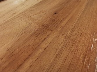

Ich versuche mich als Neuling etwas in die Holzwelt einzuleben und bin gerade dabei die Holzarten in meiner Wohnung zu bestimmen.
Dieses Teil lässt mich bereits seit Tagen Rätseln und ich komme nicht dahinter um welches Holz es sich handelt.

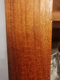

Vielleicht kann mir ein Profi helfen (Beim Dritten Bild handelt es sich soweit um das gleiche Holz in bearbeiteter (geölter?) Version=:
Danke im Voraus!

Bei 2 würde ich sagen Kirsche.
Bei 1 und 3 bin ich nicht sicher

1 und 3 sieht für mich nach Meranti aus.
In den Mitte dachte ich zuerst an Erle, beim näheren Betrachten lande ich da bei Rüster, vielleicht auch Robinie (ggf. auch Kirsche, auf den Fotos echt schwer zu sagen - Gewicht?).

Wenn ich den Eingangspost richtig verstanden habe, handelt es sich um drei Bilder desselben Teiles.

Wenn da so ist, dann mag Herr Dalbergia Recht haben, dass es sich um Cedro handelt - was auch nichts anderes als eine Mahagoni Art ist.
Die Herkunft des Möbels wäre interessant.

die meisten Antworten sind wenn man jedes Bild für sich betrachtet ok - in Kombination betrachtet schließt sich manches aus
Cedro ist mir nicht bekannt aber möglich das aus diesem Holz mal Möbel gebaut wurden - wahrscheinlicher ist Anigre das als Kirsch - Nussbaumersatz im Möbelbau verwendet wird
wie Anigre nach 40 Jahren Lichteinfall aussieht entzieht sich meiner Kenntnis aber Bild 3 kommt vermutlich nah ran

Ging mir aber auch so. Bei Bild 3 war ich auch zuerst bei Meranti. Die anderen beiden Bilder passten dann aber nicht. Für Cedro wäre noch unbedingt eine Geruchsprobe notwendig :emoji_wink:

Ich erkenne besonders auf dem Foto 2 von der Tischunterseite eindeutig Teak. 100% sicher.
Sorry Alex, aber für einen Tisch ist Cedro völlig ungeeignet, da es viel zu weich ist.
Das ist übrigens relativ junges Plantagenteak, erkennbar an den schmalen Streifen und den vielen Ästen, zudem ist es sehr gropbporig.
Planatenzeugs halt.
Wahrscheinlich ein Balkon- oder Gartentisch für draußen, die sind meist so gebaut mit dünnen Brettchen zu einer Füllung verleimt und einen etwas dickererren Rahmen drumherum.

Du hast aber natürlich recht, das ist ein Tisch aus Teak
