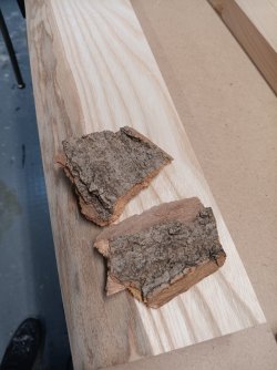

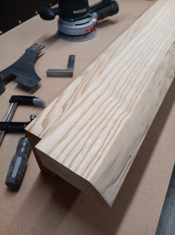

Hallo zusammen!
Heute habe ich nach gefühlt hundert Jahren endlich mal zwei Bretter aus dem Regal geholt, eines davon mit Waldkante.
Dick verstaubt, recht dunkel und ziemlich schwer habe ich es immer für Eiche gehalten.
Jetzt, wo es durch den Hobel ist, ist es ganz sicher keine Eiche mehr.
Was mir auffällt:
  • Es ist schwer und sehr zäh bei der Bearbeitung.
  • Der Bohrer wird schnell heiß beim Bohren.
  • Ein 5 mm-Abschnitt lässt sich weit durchbiegen, bevor er bricht.
  • Einen auffälligen Geruch habe ich nicht bemerkt.
Kann das Esche sein?
Danke für Tipps!

Mal so nebenbei, ich bin in Holzkennung wirklich eine Niete, in diesem Sinne großes Lob an die ganzen Leute hier die selbst schwierigste Hölzer bestimmen können.
P.S. haltet mich für verrückt, aber irgendwas sagt mir das es sich hier tatsächlich um Esche handeln könnte.
Ist aber nur eine vage Vermutung.

Einiges steht da oben schon
Schwer und zäh
Biegsam
Ohne auffälligen Geruch
Dann kein sichtbarer Splint
Keine Markstrahlen wie bei Eiche
Grob mit offenporig
Deutliche Zeichnung
Typische Borke
Bei den guten Bildern und Eigenschaften ist es dann recht einfach. Es gibt da tatsächlich schwierige Holzarten
