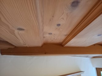

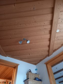

1. Bei uns ist Kiefer verbaut. Auch über einem Holzofen. Länge bis 2,25m, dann kommt n Deko-Balken.
Die unteren profilierten Bretter haben beidseitig eine Nut. Dazwischen sind Bretter mit geraden Kanten.
Über dem Ofen ist schon gut Bewegung drin, hauptsächlich in der Breite. Da musste ich schonmal neu montieren, weil se sich rausgearbeitet haben.
2. Unsichtbar mit Klammern befestigt.

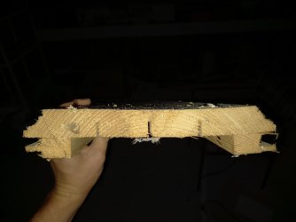

Hier der Querschnitt von so nem Brett.
Entgegen meiner Erinnerung doch nicht beidseitig Nut. (Oder das is n anderes Brett, aber prinzipiell ähnlich)
Entlastungsnut auf der Rückseite und für N+F aufgedoppelt.

Oha danke. Das ist sicher eine Einzelanfertigung und ist denke schon aufwendiger herzustellen.
Suche daher eher fertige Bretter, die nur abzulängen/stoßen/schleifen/lasieren sind und bei der Montage keine Schrauben sichtbar sind. Finde sichtbare Schrauben zumindest nicht ganz optimal, oder fällt das an der Decke kaum auf (es gibt braune/bronze/antike eloxierte Schrauben)?

4.623
Die gezeigten Profile sind sicher keine Einzelanfertigung, als solche Decken Mode waren gab es verschiedene Hersteller. Einzelne sollten zu finden sein, ev. eher in Oesterreich.
