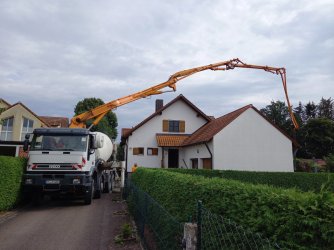

Eine extra Betonpumpe hat bei uns auch nicht in die Einfahrt gepasst. Die Rutschbahn war auch nicht lang genug durch die Garage durch.
Zum Glück gabs so n Fahrzeug hier:
Die Sauberkeitsschicht haben wir aber auch mit Schubkarre durch die Garage gefahren. Das geht schneller als man denkt.

Bei uns läuft so ein Fahrzeug wie oben als Betonpumpe, auch wenn es was anderes ist, als z.B. die Estrichleger nutzen. Hat wie gesagt 36m Auslegerarm. Wer damit nicht auskommt, nimmt die nächstgrößere Variante, die braucht dann aber nochmal mehr Stellfläche.
Ca. 30 Minuten, dann sind (bei guter Vorbereitung) 10m³ verarbeitet.
