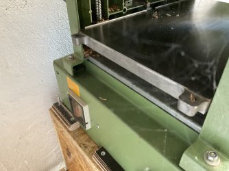

Du brauchst am Dickentisch je 2 solche „Nasen“ vorne und hinten für die Rundeisen

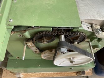

und unter der hinteren Abdeckung ist ein Riemen, der mit einer Mutter gesichert ist, da kommt das BF drauf.
