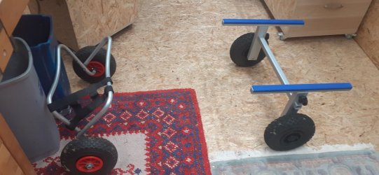

Durch unser Hobby "Kanu fahren" bin ich im Besitz eines solchen Kanuwagens hier: https://www.carokanu.de/Bootswagen/Bootswagen-Herkules/Bootswagen-Herkules-Allround-Luftrad.html
Den würde ich gern als fixe Hinterachse des Bollerwagens verwenden. Außerdem habe ich noch so einen hier: https://www.bauhaus.info/kajaks-kan...jmvwEcnYifml_iowjcQHTBVBarVUnA7RoCKfUQAvD_BwE
Den zerlege ich und baue mir was für die Vorderachse draus.

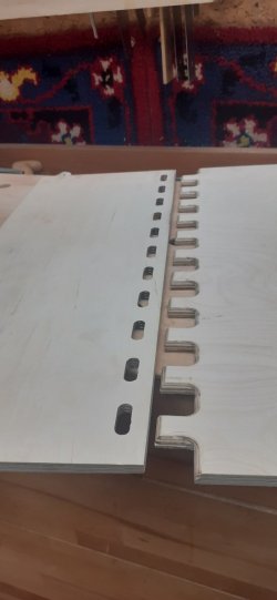

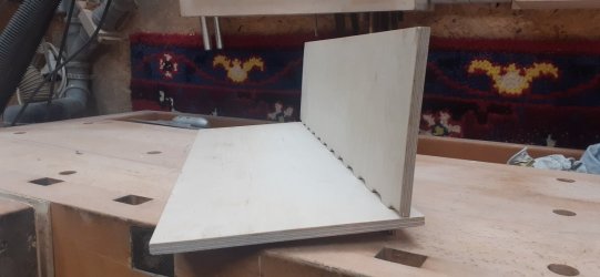

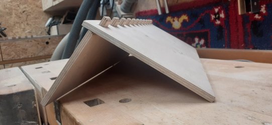

So, da diekonstruktiven Ratschläge hier überschaubar waren, habe ich heute mal ein Teststück aus 9mm Multiplex hergestellt. Im Original soll das ganze ca 250cm lang und geschätzt 75-85cm breit werden. Wie würdet ihr die Plattendicke wählen? Hab an 15 oder 18mm gedacht.
Vorne, mittig und hinten kommt jeweils eine Platte in einer Nut liegend rein. Da habe ich geplant Einschraubgewinde zu nutzen und die Unterteilungen jeweils zur Aufnahme von seitlichem Druck zu nutzen.

15 reicht locker!
Ich halte es für ziemlich wichtig, dass das Ding gut lenkbar ist.
Man kann ziemlich gut die Vorderteile von Fahrrädern nutzen. Wenn du hinterm Vorbau noch 20 bis 30cm vom Rahmen dranlässt, dann sollte das gut mit irgendeinem Holzkonstruktion zu klemmen sein. Deichsel könntest du aus MPX Recht einfach selber machen, ggfs sogar mit Bremse, hast ja nen Fahrradvorderteil verbaut.
