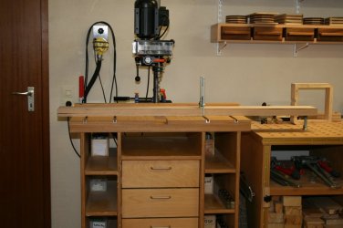

Ich benutze WABECO Bohr und Fräsständer (der Ausleger ist wichtig) als stationäre Bohrstation,
mit einer Kress Frässpindel zum Fräsen,
mit einem Abaugunterbau nach Guido Henn als Schleiftisch.
Mit einem Kreztisch kann man sehr gut und präzise fräsen.
