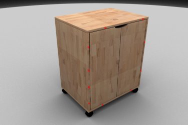

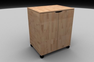

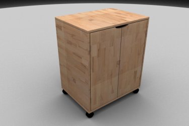

In meinem Modell habe ich eben fix an einigen Stellen noch genau das reingekritzelt, was mich bei der Variante etwas stören würde:
Sind die Stäbchen der Leimholzplatte so wie auf dem ersten Foto ausgerichtet, so würde man frontal die Keilzinkung rumd herum sehen können.
Wenn ich die Stäbchen bei der Fertigung (von Seiten, Boden und Deckel) anders ausrichten lasse, sollte ich das Problem umgehen können (Foto 2).
Allerdings sollte diese Konstruktion eben etwas weniger stabil sein.

Die Variante 1 ist stabiler, das ist auch die übliche Variante. (Wegen Faserverlauf und Spaltbarkeit)
Die Variante 2 sieht auch "komisch aus". Bei den kurzen, sehr unterschiedlichen Lamellen wirkt es besonders komisch.

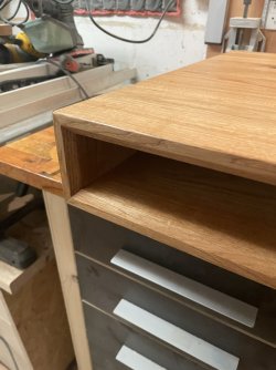

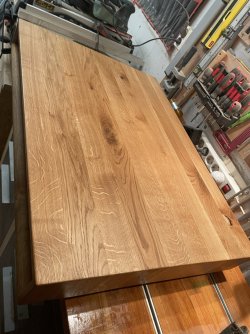

Geölt sieht das dann z.B. so aus
9.805
bei der fachlich einzig richtigen Version 1 halten sich Deckel, Seiten und Unterboden gegenseitig. Ordentlich verbunden kann da keines der Bauteile krumm werden. Die Türen solltest Du sichern (Gratleiste oder Fake-Gratleiste, aufgeschraubt). Bei Version 2 werden der Oberboden oder die Seiten rund und dann klemmen die Türen....
