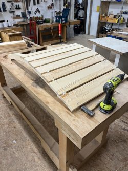

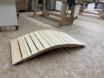

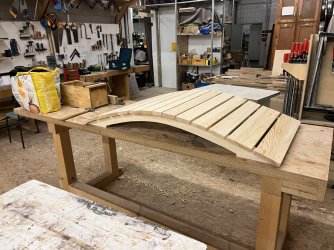

Es werden in letzter Zeit wieder unheimlich aufwändige und ausgefuchste Projekte vorgestellt. Komplizierte Berechnungen, CAD-Zeichnungen, Schaltpläne und dergleichen versauen das Niveau nach oben. Zur Abwechslung ein simples Projekt ohne Zeichnung und unter Zeitdruck eines fast vergessenen Geburtstages und der Ausnutzung von Resten. Eine kleine Brücke für den Garten um einen Bach zum Teich zu überbrücken ward gewünscht.

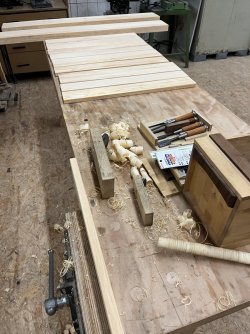

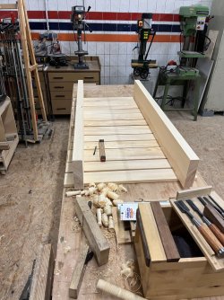

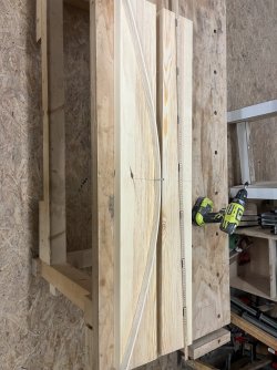

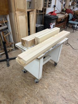

Die Reste abrichten, an der Bandsäge auftrennen, aushobeln und die Kanten geschmeidig hobeln.
Die Form der Brücke wurde mit einer Leiste und drei Schrauben Pi mal Daumen abgeschätzt, angezeichnet und dann an der Bandsäge ausgesägt.
Jetzt nur noch fix Löcher anreißen, bohren und die Bretter mit Klötzchen aus dem Abfall als Abstandshalter gleichmäßig über die Brücke verteilen. Fertig. Soweit ich mich erinnern kann eins der wenigen Projekte die ich ohne Zeitverzug beendet habe.

@wirklich_rainer_zufall , auf dem zweiten Foto sehe ich, dass Du mit traditionellen japanischen Hobeln (Kanna) arbeitest. Soweit ich weiß, arbeiten die auf Zug. Ist dies ein entspannteres Arbeiten als mit »normalen« Hobeln?
Wolfgang
13. März 2018
1.097
Leipzig
Wolfgang
Der kleine Einhandhobel ist Goldwert und perfekt zum Kanten brechen. Beim großen Hobel kann ich die Frage mit einem klaren Jein beantworten. In unserer Gemeinschaftswerkstatt probiert man untereinander viel Werkzeug aus und jedes hat so seine Vorteile. Ein großer schwerer Nummer 5 Eisenhobel ist auch was feines, vor allem bei störrischer Maserung. Um aber wie oben gezeigt Bretter nochmal längs barfußkompatibel abzuziehen ist der Japanhobel ideal.

Ich bin zwar nicht Rainer, aber möchte mich dem Jein anschließen. Gerade am Stirnholz finde ich den „Japaner“ sehr gut.
Allerdings braucht es von Anfang an mehr Geduld und Zuneigung bis es richtig gut funktioniert. Für Ungeduldige sind die japanischen Hobel eher ungeeignet.
7.468
Coole Brücke Rainer!
Zu den japanischen Hobeln: ich persönlich mag sie von der Ergonomie her in keiner Situation lieber als nen westlichen Hobel!
Aber: Die Eisen sind der Wahnsinn. Ich hab mir für mein Eisen zwei Hobel mit unterschiedlichen Winkeln gebaut die geschoben werden.
Bei ganz kleinen Hobeln wärs mit auch relativ egal, aber nen klotzigen Quader wie bei den Putzhobeln find ich nicht angenehm in der Hand, und ich finde es auch vom Kraftaufwand einfach ungünstig. Beim schieben und mit Griffen macht man die Arbeit mit dem ganzen Oberkörper und den Beinen, die japanischen gehen eigentlich nur auf die Hände/Arme/Schultern.
