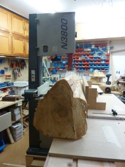

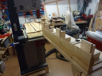

Servus Thomas,
zu 1. solltest Du zeitnah machen, sonst kann es Risse bekommen.
Zu 2. Ich wäre bei der Bandsäge, auch wenn es etwas Vorbereitung erfordert (klingt so, als hast Du eine). Wenn es von Hand sein soll, finden sich bessere Berater, als ich.
Beiliegend zwei Fotos, vielleicht ermutigt es Dich.

wenn die Bandsäge die Schnitthöhe zulässt, würde ich mich eine Art Lade bauen, mit der ich die Stämmchen geführt durch die Bandsäge schieben kann.
