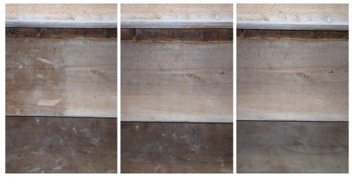

Nun habe ich mir dem Exzenterschleifer und 40er Körnung alle Stufen geschliffen.
Das Ergebnis könnt ihr den Bildern entnehmen.

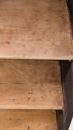

Nun sind diese unschönen grauen Flecken zu vorschein getreten, welche nicht wegzuschleifen sind.
1. Gibt es Tips, wie man dem entgegnen kann?
Die Treppe soll so natürlich wie möglich bleiben. Und auch nicht rutschig werden.
2. Bis zu welcher Körnung würdet ihr dann runterschleifen?
Anschließend würde ich farblos ölen.
3. Was würdet ihr hierzu empfehlen? Oder habe ich was vergessen?

die Stufen waren vermutlich immer mit Teppich belegt oder zumindest farblich gestrichen. Siehe auch die Nägel. In der Zeit wurde Buche neben Brennholz als Basis für Gestellmöbel ( Stühle oder eher verkleidete Polstermöbel) verwendet. oder auch mal als Unterkonstruktion für Stufen wie hier aber nie als Sichtbares Holz. Die Flecken können gut durch den Kleber entstanden sein.
Wenn du ölst werden die deutlicher sichtbar = häßlich hoch 5. Wenn du die Stufen leicht anfeuchtest (mit ganz normalem Wasser wirkt das fast gleich, dann siehst du wie es wird.
Ich würde deckend lackieren

bzgl des Wässerns wie es der Kollege mit dem unaussprechlichen Namen meint. Klarlacke, Öle , Wachse usw verändern die Brechung oder Reflexion des Materials. Ebenso verhält es sich mit Wasser. Wenn jetzt auf der vermeintlich sauber geschliffenen Fläche noch irgendwelche partiellen Rückstände sind nehmen die das Wasser anders auf als das "saubere" Holz drumherum, was dann durch die unterschiedliche Reflexion sichtbar wird. So kann man überprüfen ob mal alle alten Rückstände weggeschliffen hat.
Wenn die allerdings wie bei den Flecken zu vermuten sooooooooooo tiefe eingedrungen sind ändert das nichts an den Flecken.
Ob du mit einem Schleifer der mehr abträgt die Flecken wegbekommst möchte ich auch bezweifeln.

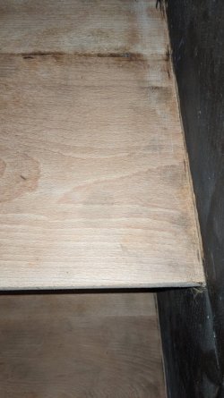

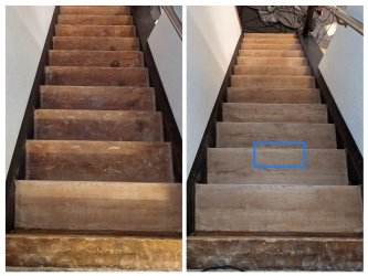

Die Treppenstufen sind sehr ungleich geschliffen daher meine Vermutung das das Schleifen noch was bringt.
Sieht aber teilweise nach Kernbuche aus also ganz gleichmäßig wird der Farbton nicht.

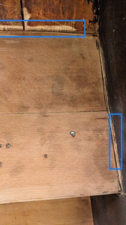

blau Markierter Bereich ist gut geschliffen so sollte alles aussehen außer im Kernbereich da wird es etwas dunkler sein
Rest siehe #6 und #7

er hat ja schon geschrieben, dass er mit 40er geschliffen hat und ich meine man kann auf Bild 2 auch deutlich erkennen das Material abgetragen wurde. Um nur glatter zu schleifen braucht es keinen anderen Schleifer
