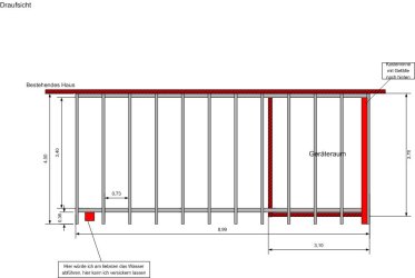

Hallo zusammen, ich plane den Bau eines Carports, an einer Seite grenzt das Carport an das bestehende Haus. Da ich jedoch zwischen Klinker und tragfähiger Hintermauerung 18cm Luft habe und in der Betondecke teilweise Kabel der Verschattung liegen würde ich auch an der Wandseite stützen stellen. Ich habe das ganze mal in Visio gezeichnet...
Zunächst ein paar Fakten/Daten:
- Grundmaße 8,99m Länge, 4m Breite, 2,60m Stützenhöhe
- Flachdach mit Bitumenbahn verklebt
- Da an der Wandseite Fenster/Türen sind möchte ich dort einige Kopfbänder weg lassen (Siehe Zeichnung Seitenansicht)
- Ich könnte zur ergänzenden Stabilisierung die wandseitige Pfette in den Klinker fixieren
- Der Geräteraum ist bereits gemauert aus einschaligem Klinker
Ich habe folgende Fragen:
1. Was sagt ihr zu den Querschnitten? (Stehen auf der Zeichnung Seitenansicht)
2. Wie würdet ihr die Kopfbänder bemessen. Ich hatte an 8x10 oder ähnlich gedacht? Passt die Länge von 70 cm?
3. Problem Gefälle. Aktuell ist das Flachdach noch viel zu flach.. Nur wie machen? Gefälle zur kurzen Seite bedeutet wahrscheinlich 20cm Höhenunterschied und das sieht wohl am besten nach hinten aus, dort möchte ich das Wasser aber eigentlich nicht haben.. Gefälle zur langen Seite sieht wahrscheinlich von vorne aus sehr bescheiden aus?! Wie würdet ihr das machen?
4. Am Rand des Dachs würde ich die Bitumenbahn auf eine Keilbohle führen und mit einem Dachrandprofil abschließen. Vor die Sparren würde ich ein Brett bauen auf das dann eine Schieferplatte kommt. Schiefer gibt es meines Wissens standardmässig in 20cmund 30cm Höhe, 30 cm sind schon sehr hoch, 20cm reichen leider nicht zur Abdeckung des Sparren mit Keilbohle... Habt ihr hier noch einen guten Tipp?
Vielen Dank für eure Tipps!
LG Dominik

Zeig doch bitte nochmal in einer groben Draufsicht Skizze wo du genau entwässern willst.
Gefälle würde ich definitiv vom Haus weg ausführen. Also Gefälle auf die kurze Distanz. Da reicht bei Schweißbahn 2-3 Grad.
Gruß Daniel

Hallo Daniel,
ich hab den Punkt mal eingezeichnet... Danke für deine Tipps
Wenn ich auf 2,5 Grad gehen wären das bei den 4m ja 17 cm Höhenunterschied, das kann man denke ich nicht mehr durch eine gerade Blende kaschieren sondern dann ist es halt schräg..
