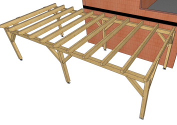

Ist kein Problem.
Das Ding hat 6 Steher mit 160x160, dazu 5 zusätzliche mit 100x100 für die UK des Geräteschuppens (nicht im CAD unten eingezeichnet) . Alle 11 mit Betonfundamenten. Kopfbänder ebenfalls zahlreich und großformatig. Stand jetzt ist unten im CAD zu sehen.
Geräteschuppen kommt in die linke Hälfte, ein Tor im Carport und eins gegenüber.
Solltet ihr dennoch Bedenken wegen der Windlast haben, könnte ich ja die Rhombusleisten doch offen lassen und der Wind pfeift einfach durch...
