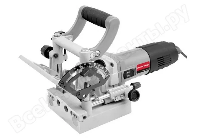

Was Du berücksichtigen musst: Casals ist vor über 10 Jahren pleite gegangen, irgendjemand hat dann die Marke gekauft, aber Ersatzteile gibt es lange keine mehr.
Dafür wäre mir der halbe Neupreis dann zuviel.
Ich habe selbst eine Oberfräse von Casals, da habe ich vor ein paar Jahren bei Sauter noch ein Teil gekriegt - war aber nur Freundlichkeit plus Glück, sie haben geschaut, was noch im Lager war…
10.813
Die Maschinen wurden von Freud hergestellt, später dann von Casals. Nachdem es dann immer mehr bergab ging, wurde die Firma von Felisatti übernommen und am Ende wurde alles von Interskol ( Russland ) aufgekauft. Die produzieren die Geräte nun weiter, hier der Dübler und hier die FDF.

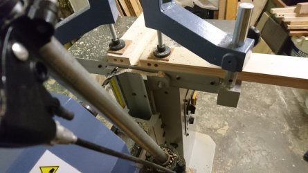

Das non plus ultra wäre natürlich eine Langlochbohrmaschine mit Dübeleinrichtung, da geht im Raster, Bohrdurchmesser und Bohrtiefe deutlich mehr.
